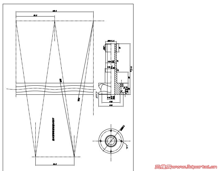

) m  U& u( _1 r( Ssw的曲面一直不会搞,下图的凸轮槽如何画?有人能帮我画一下吗?我用的是sw2010版本。( D7 n0 ~4 L+ X8 y' q1 f* f

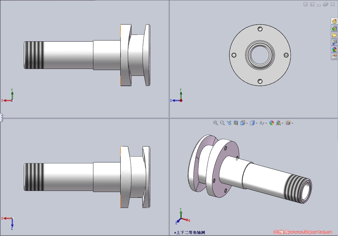

发表于 2013-12-13 15:48:46 | 显示全部楼层 来自: 中国四川乐山
本帖最后由 啥都没准 于 2013-12-13 16:35 编辑 9 I; Y9 W( j1 q8 H
4 P% `  b, I$ {; z% g
给你画了一个,不过公司电脑加密了,给你上张图……$ O# l' j* b& }5 Y; w3 R9 |
用特征-包覆……
阿帕奇 + 3

发表于 2013-12-14 09:40:43 | 显示全部楼层 来自: 中国四川乐山
xftqb 发表于 2013-12-14 09:26 static/image/common/back.gif$ k+ U3 M4 V* g/ r5 z
谢了!能讲的详细点吗
( T0 ^2 i' G$ s5 E8 d; d
把展开图画好(注意尺寸的链接),用特征-包覆就可以了,很简单的
