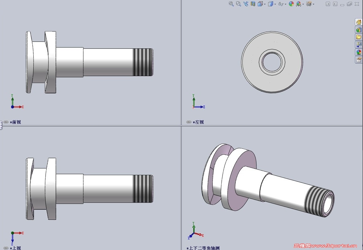

发表于 2013-12-13 15:52:09 | 显示全部楼层 |阅读模式 来自: 中国北京
如题
发表于 2013-12-13 15:58:20 | 显示全部楼层 来自: 中国四川乐山
具体问题具体分析,装饰螺纹线……
发表于 2013-12-14 08:19:17 | 显示全部楼层 来自: 中国北京
用螺旋线扫描切除
发表于 2013-12-14 13:34:50 | 显示全部楼层 来自: 中国北京
车或板牙套
发表于 2014-1-20 18:56:40 来自手机 | 显示全部楼层 来自: 中国广东
发表于 2014-1-27 09:25:12 | 显示全部楼层 来自: 中国江苏淮安
螺旋线加切除轮廓旋转扫面切除

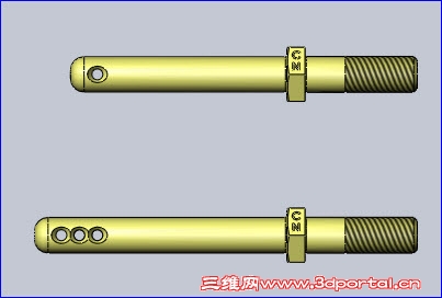

发表于 2014-1-27 10:43:09 | 显示全部楼层 来自: 中国浙江宁波
本帖最后由 datafield 于 2014-1-27 10:44 编辑 4 ?! c' T$ h9 E
啥都没准 发表于 2013-12-13 15:58 static/image/common/back.gif2 j% \4 E, a/ f: E
具体问题具体分析,装饰螺纹线……
2 Q( }/ e' r4 J  N# r/ }: [$ g
装饰螺纹线,适当调整一下图片的角度,看起来会更“像”一些。# u1 Y$ `+ O2 p8 v+ |4 ?
5 B6 E$ M2 Z/ Y8 |8 g9 ]% D
. ?6 I& p9 R3 C( B/ Q9 x8 [
比如:3 w5 }+ c, y3 @9 f5 w  A7 `
1 ]) z/ I1 ~/ ]# `* U5 @& p 123.jpg
发表于 2014-1-27 14:23:36 | 显示全部楼层 来自: 中国天津
装饰螺纹线怎么添加,我没有找到这个功能,麻烦讲讲,谢谢。
 楼主| 发表于 2014-2-10 18:13:39 | 显示全部楼层 来自: 中国北京
rqgogo 发表于 2014-1-27 14:23 static/image/common/back.gif
. ~! Z% l; a  _/ A装饰螺纹线怎么添加,我没有找到这个功能,麻烦讲讲,谢谢。
2 _* V) D: i9 G/ A插入-注解-装饰螺纹线
