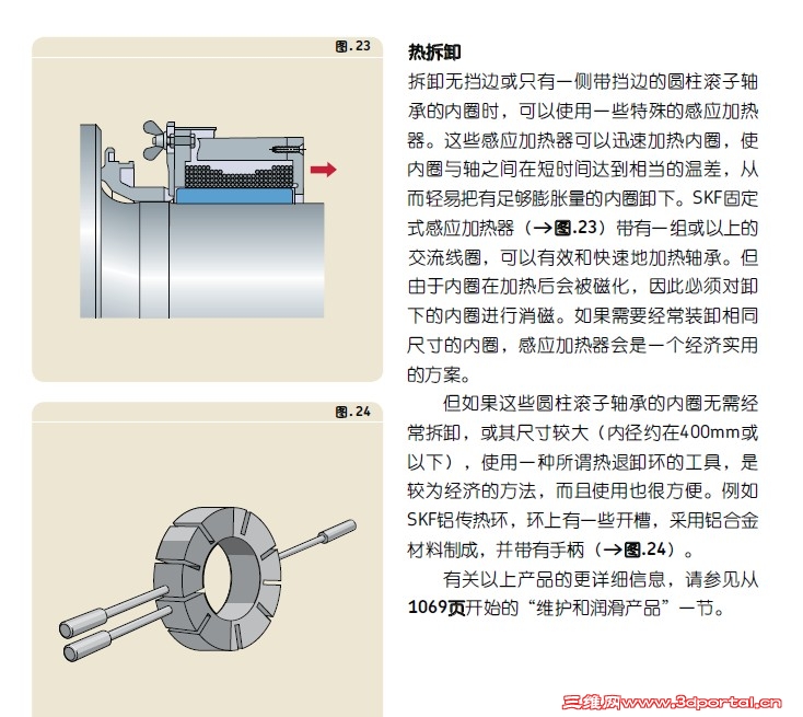

我们装一个轴,轴承内圈热装的,现在需要把内圈拿下来,得用火烤,再拿下来,那么拿下来后这个轴承内圈还能用吗?哪位指点一下,谢谢!!!

Gr15 轴承钢 退火温度是720度以上,只要低于之这 个温度对轴承内圈就没有什么影响。轴承 安装,拆卸有专门的加热装置(市场有售),可以很好的控制温度。

用火或氧—乙炔烤都不能严格控制加热温度,一般轴承安装时内、外圈加热温度都不能超过120度,所以用火烤拆下来的轴承内圈已经不能再使用。除非能控制加热温度不超过120度,可以用。

火烤轴承温度不易掌握,对轴承圈不均匀加热容易变形,不要用火烤的方法加热。用热油加热,如果不便可用轴承加热器加热,一个轴承加热器用不了多少钱。

: x; g1 M) V4 y  i% C" x' B6 E火烤温度难以把握,很容易使内圈退火而降低硬度。可以做一个铝合金环,加热后套在内圈上,使内圈均匀受热膨胀再取出来。

一般轴承加热不能超过120度的,个人认为这个轴承或结构应属于比较重要的结构,建议不能使用,否则带来的损失会更大,如果结构简单,而轴承贵重可以试试,要考虑到若有异间或异常振动,需要更换轴承的情况。

最好找一个轴承加热骑,并且严格控制加热温度,如果超过了退火温度,硬度会下降,这样子轴承内圈就没用了。。。。。
