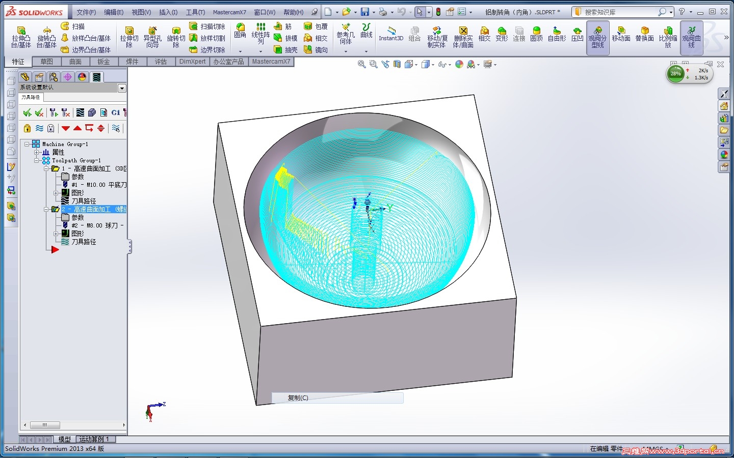

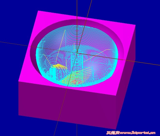

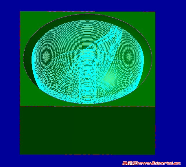

    同样挖掉一个半球,参数设置全部一样,X6和X7的刀路却不一样,新版本的软件感觉曲面算起来快多了,
- z3 z+ A# W7 \0 O. v3 Q0 T+ J但是对于高速机来说提刀虽然不费时间,可是快速移动5000也不比G00慢,求赐教( Q7 o0 @5 s6 ?. h4 q
* \7 b: M) p( ~$ I4 I0 X  W

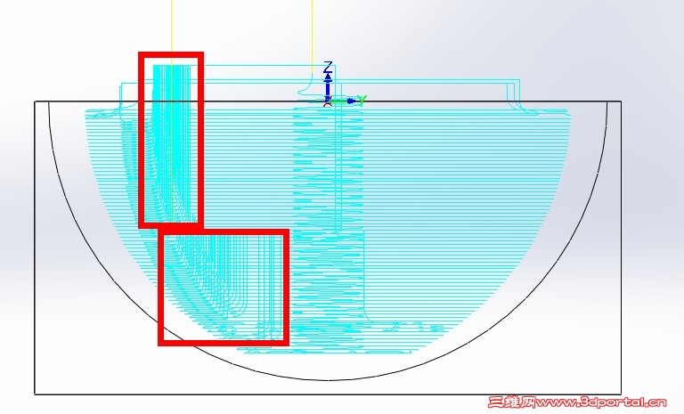

没想到版大来了  欢迎欢迎  有区别的哦   提刀的快速定位G00在X6里面就开始和结尾有,但是X7里面有很多,并且下刀距离也比较长,就算把X6做好的刀路放在X7里面重新计算也会出现提刀现象

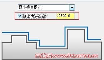

那只是X7将G1方式输出给关掉了而已,你在打开就行了。

发表于 2013-12-13 21:55:53 | 显示全部楼层 来自: 中国上海
这呗

& Q& J0 t8 F+ Q& j. j还是有提刀现象, G00替换为G1了
9 r5 C/ _0 `6 q+ a! c2 e! [ x71.jpg / u% h" E4 P6 ~9 F/ Q7 r
这是X7 做的

谢谢版主的解答  在X6里面设置为最小垂直提刀有作用  在X7里面设置无效  始终还是要提刀到面上来  知道了是这个参数就可以了  已经得到答案了   谢谢

你还是等着MFS X7MU1发布吧。

X7不用G1快速移动.用G0的话是最容易显示过切的(实体模拟加工时).还有用G0时,到实际上机时,可能会有过份减速问题.还是G1快点.
