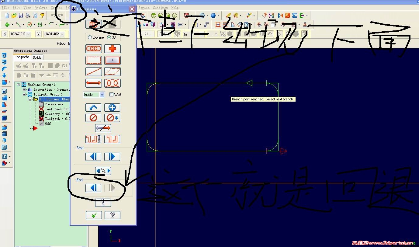

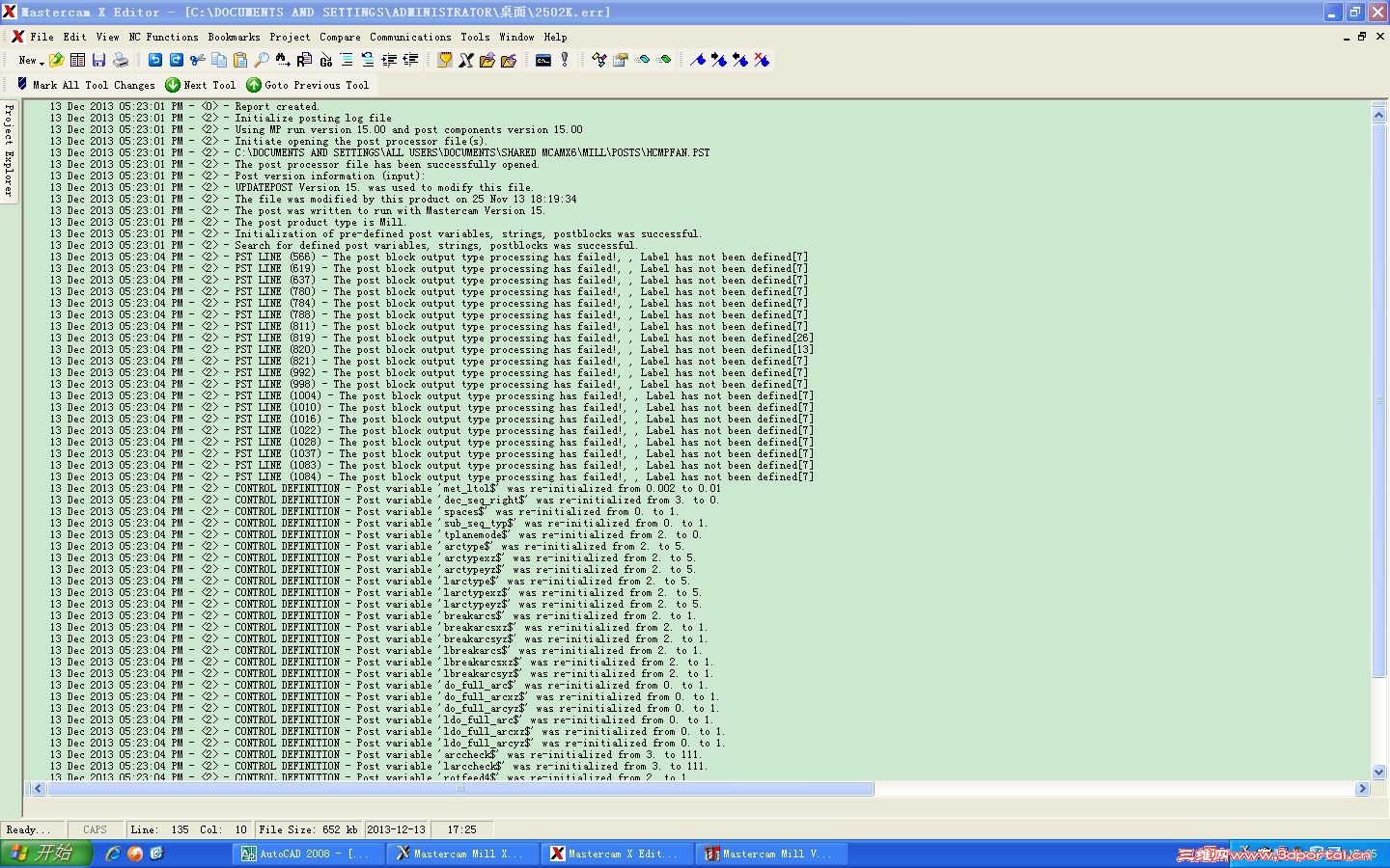

0 b, g$ k- U% g4 x9 tx版刀库怎么设置成默认的,刀路模板怎么设置,我升级了后处理,怎么还有报警信息?

还有问题   二楼    x6mu3软件
汉川 MPFAN-1.txt
60.61 KB, 下载次数: 3
9版后处理
HCmpfan.rar
14.97 KB, 下载次数: 4
x版生级后

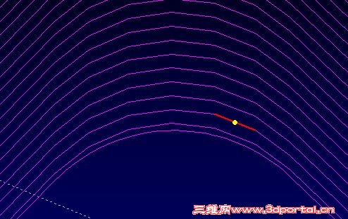

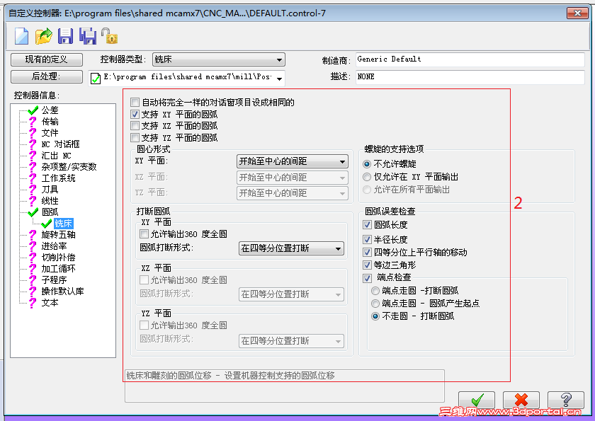

' I( A6 [1 @8 E' x5 }' U4 ~谢谢楼主,后处理已试过,现在没有报警,就是还有点问题,怎么处理后程式有的是圆弧 是圆弧,有点圆弧是好多线段组成的呢?9版的就没有,x版的怎么会这样,处理出来的程式比9版的大好多?7 P  _/ v# d' k2 n: B, d5 o

' ^8 ^: u) b* [7 l# F2 W! e3 X7 m' @9版本不知道。我问的是x版的这个后退在那里,就是上面二楼的那个图片

这个圆弧怎么有好多线段
这个圆弧怎么有好多线段
这个怎么又是圆弧呢?
这个怎么又是圆弧呢?
软件设置有问题吗?还是?
软件设置有问题吗?还是?

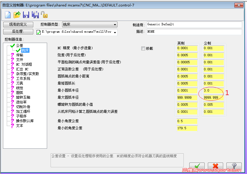

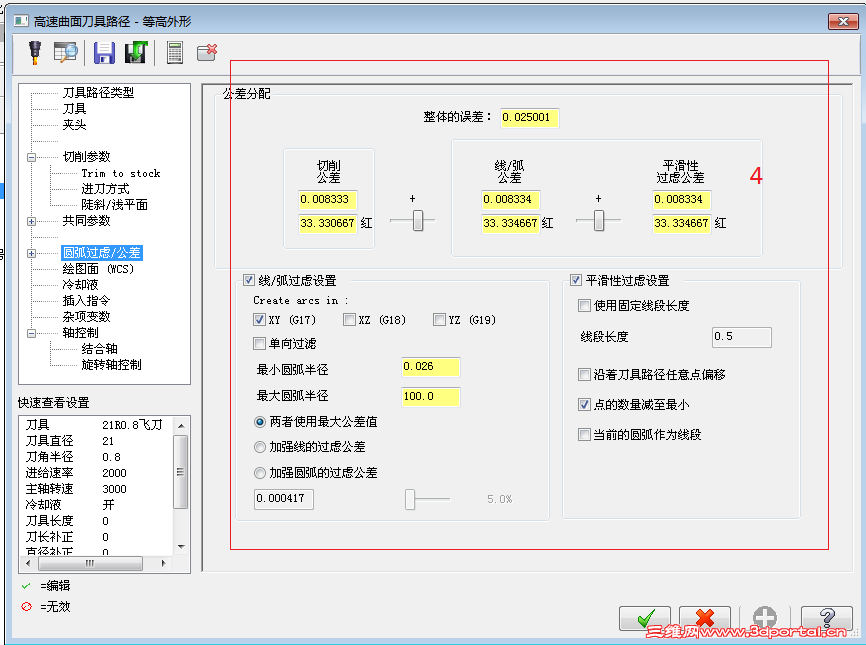

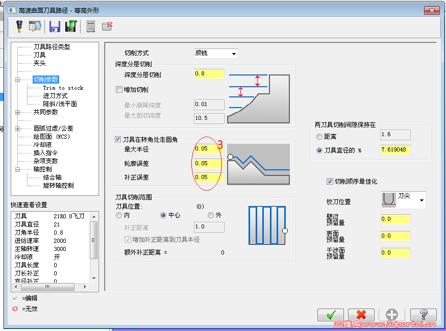

发表于 2013-12-16 07:39:29 | 显示全部楼层 来自: 中国广东东莞
5 E3 z2 ^2 T: Q8 t9 b, V4 h& F
zy19850504 发表于 2013-12-15 21:20 static/image/common/back.gif
2 J- ^' [! d1 s7 F9 w谢谢楼主,后处理已试过,现在没有报警,就是还有点问题,怎么处理后程式有的是圆弧 是圆弧,有点圆弧是好多 ...
% g( [  D/ i! {" Q; @
和4张红圈圈出位置有关,慢慢了解!!& O' @2 U+ Q; T5 L2 P

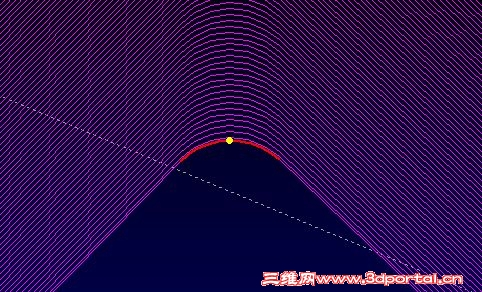

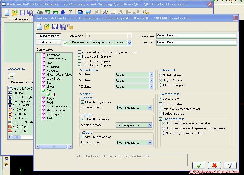

还是搞不好,63r5到走r33圆弧会这样,21r.8飞刀不会,怎么回事啊?63刀路后处理圆弧都是许多小线段组成,21刀路还是圆弧,其他设置都一样,什么情况啊?用的是版大改的后处理,x6mu3???  用的刀路是二 d外形,不是高速刀路??
发表于 2013-12-19 08:03:22 | 显示全部楼层 来自: 中国广东东莞
zy19850504 发表于 2013-12-18 20:58 static/image/common/back.gif
& f0 w4 i, a$ t5 |8 T0 }6 |还是搞不好,63r5到走r33圆弧会这样,21r.8飞刀不会,怎么回事啊?63刀路后处理圆弧都是许多小线段组成,21刀 ...
5 d6 x- x( F" E, G1 V第一张图的最小圆弧搞到和你过滤圆弧的一样试下.

现上问题图档,,,用的是版大改后的后处理,,,看程式的软件是ncviewer  ,这个很方面看到是圆弧还是线段,,还有的就是有的圆弧处理的程式是圆弧,有的又不是?搞了还是不行?  高手指点啊  谢谢?
$ Q; s# }. I4 t" E' S. K9 t/ A8 Y  [; {$ d2 N7 w' ?' ]$ W% W# t
2502K.rar
118.17 KB, 下载次数: 4
就是这个图会出现圆弧是好多线段的

 楼主| 发表于 2014-8-3 14:47:12 | 显示全部楼层 来自: 中国广东东莞
上面的图就是和9版的这个功能一样,,就是多端串联的时候可以回退% O  M2 q% g% q0 i6 [  g+ r7 K
