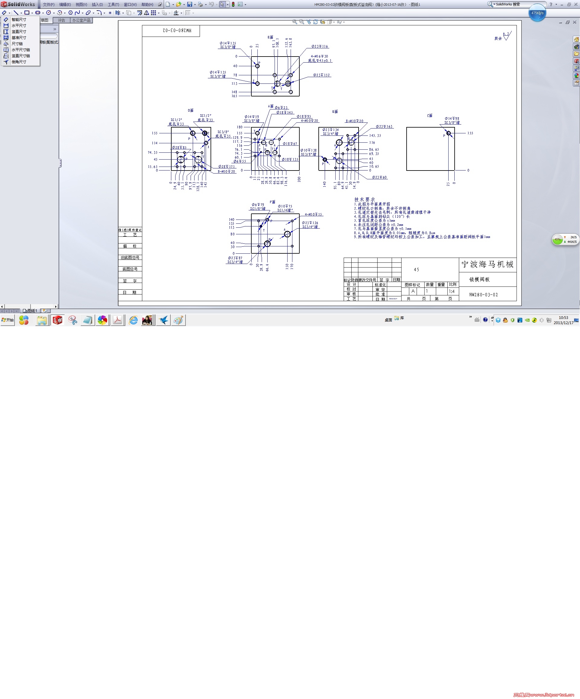

IMG_20131214_092145.jpg 这种怎么标的

 楼主| 发表于 2013-12-14 09:42:08 | 显示全部楼层 来自: 中国浙江温州

, S9 {# ]! z+ x1 ]% }: D那样中间还是有连线,尺寸多的时候就很乱了,这种是以原点标注

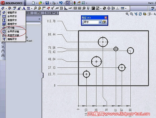

发表于 2013-12-14 10:30:26 | 显示全部楼层 来自: 中国四川乐山
jak110 发表于 2013-12-14 09:44 static/image/common/back.gif+ z- Y. S* s  v# a: h$ S+ v
是以一个原点来标注的
3 n6 |$ N5 U3 \0 J
如果只想标注圆心的话就可以这样……如图' Z; _3 q8 y  S5 S' y$ z

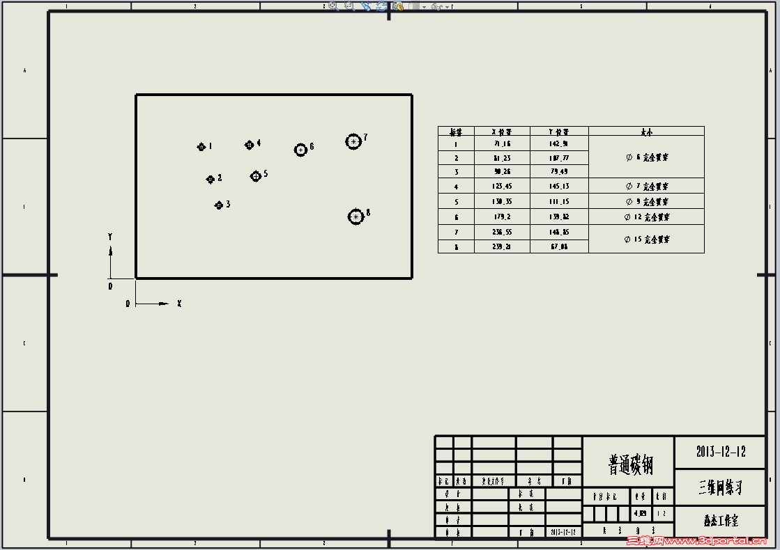

发表于 2013-12-14 10:44:27 | 显示全部楼层 来自: 中国广东深圳
那是孔表标注,可以的。

发表于 2013-12-14 14:05:27 | 显示全部楼层 来自: 中国天津
. E+ j9 H5 Q# N2 }
% ?( A4 d% }8 ?! S! g$ T也可以做到的。(自动标注,1秒钟完成); \9 _( y$ u6 \0 m# m
阿帕奇 + 3

 楼主| 发表于 2013-12-16 10:35:03 | 显示全部楼层 来自: 中国浙江温州
终于知道怎么标了,工具--选项--文档属性-尺寸--尺寸链--把显示为前面的勾选去掉--确定   然后用尺寸链标注
