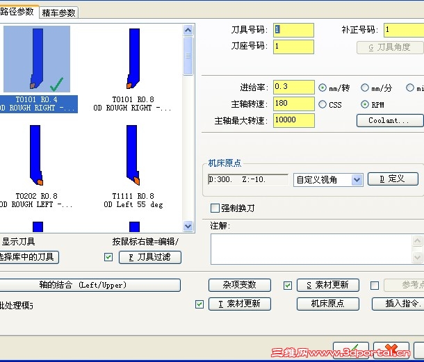

数控车MASTERCAM自定义换刀点还是没搞明白,高手惜字如金,只说了后处理加xh$,zh$,具体怎么加没搞清楚,请再指导。

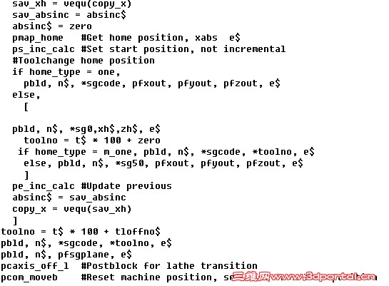

自己改的后处理
自己改的后处理

发表于 2013-12-14 16:07:37 | 显示全部楼层 来自: 中国台湾台中市
7 w! ]9 o6 O3 v' ~: K6 J
+ E0 Z8 R6 ~. g& phttp://i.imgur.com/NrFDALU.png3 B1 D" Z! B. n" Y6 K" Q, U( A
% B) u  Y3 G+ n( z& U2 xpbld, n$, *sg0, xh$, zh$, e$
# d+ I% G, \+ r3 f改为/ j# h- \: z. C# c3 K3 |
pbld, n$, sg00, *xh$, *zh$, e$ ; V/ a/ C2 F, G8 Y
or: @0 H8 [5 Q2 \% r9 ^/ M2 x% |
pbld, n$, *sg28ref, *xh$, *zh$, e$
6 D2 i6 P; ~7 V( S
  n6 c- I% ?; j4 g. |/ ]( R6 r"G0"; B; a, |% t  R0 k( F
*sg28ref: B" ^" u- z- O3 r( [7 w! Y" Y9 x
(都可以)
* g1 g& A  _( S2 _( G+ Y
# [' K: a' k" I2 ]/ Y/ kelse, pbld, n$, *sg50, pfxout, pfyout, pfzout, e$
- C) z+ z& O/ g3 }0 {4 |改为
- P3 Y5 d! B5 h: @: z6 B  ?else, pbld, n$, *sg50, *maxss$, e$, W; z& A7 r2 N! A% O: \  k
http://i.imgur.com/bToJrS5.png

 楼主| 发表于 2013-12-16 12:36:54 | 显示全部楼层 来自: 中国湖南湘潭
用 G28 U0.V0.W0.回参考点处换刀有时可以。但是机床Z轴行程有5米,或者车轴,就不能回到参考点了
