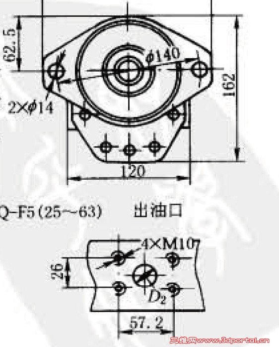

遇到一无铭牌的齿轮马达,上面的进出油口既不是泵用方法兰,又不是SAE标准的法兰,然后我翻了一下机械设计手册第五卷,21-142。
5 n; t& S5 n# `6 j2 X发现此页下面的一张油口尺寸和我遇到的这个马达的尺寸一样,因为我只了解SAE标准和泵用方法兰这2种泵油口法兰,实在不知道这是什么标准的法兰,请老鸟们帮帮忙。
4 k7 F0 h; \5 l; P" [1 X+ W附上机械设计手册第五卷,21-142此马达油口尺寸图一张。

这尺寸就是分体式法兰啊
$ Y! n: ^1 [7 D3 x0 y7 \: v' D9 C$ k2 i4 F8 Y* v
JB/ZQ4187
 楼主| 发表于 2013-12-15 10:54:47 | 显示全部楼层 来自: 中国江苏南通
本帖最后由 coupex 于 2013-12-15 10:56 编辑 ; K+ a( [5 [! a! V" K/ X2 n" G
自流井 发表于 2013-12-15 08:51 static/image/common/back.gif
  {, b  o4 _9 P这尺寸就是分体式法兰啊, S+ O( S* f4 f2 d2 `- S0 m
- \7 y# p2 h) J, Y
JB/ZQ4187
  O, ^  c# P, b5 h8 `不对吧 你好好看看标准 哪里有这个尺寸的,我来补一张图" `9 ]' [5 W$ ?" W/ A9 e4 J7 q- n
 楼主| 发表于 2013-12-19 20:45:47 来自手机 | 显示全部楼层 来自: 中国上海
跟据一些反馈,貌似是前苏联的苏制分体法兰,坐等高人。

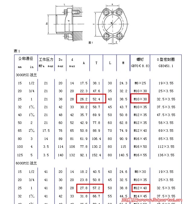

这种法兰就是参照SAE标准来的,国内长源液压做的齿轮泵很多都是把小数点后面的数值去掉化为整数,甚至出现法兰尺寸符合SAE标准,而螺纹却变为细牙螺纹的情况' W9 G' U: c% L4 F, U! J, u  B# j9 x
, E; _" b; [5 g# m/ z/ M( @
之前买过一齿轮泵跟你这个法兰一样,长边是3000psi标准,短边又是6000PSI标准,螺纹还是细牙,最后没办法只好另做一个法兰块,再在块上面接过渡接头

国标把SAE标准转化错了,不太可能." M7 q1 S7 ~% L" s% `
我也曾遇到,直接买一寸的重型法兰(6000PSI 1"的)法兰片和M10×30的螺钉,弹垫,搞定.
$ {. V* k$ E& _$ {3 d+ H6000PSI,1"的法兰片安装孔13.5.短边安装孔距27.2,安装M10的螺栓,单个安装孔半径余量(13.5-10)/2=1.75,短边两个安装孔余量就是3.5mm.可以安装中心孔距23.7(27.2-3.5=23.7)到30.8(27.2+3.5)的M10螺栓.完全可以满足要求.! |- E6 @* ]! z4 O5 ^; f' z2 o
不管孔距变化如何只要安装后,拧紧螺钉,保证法兰的o型圈被法兰片完全压紧压死,.就可以满足压力要求.这才是法兰密封的精髓.

0 x9 Z# c1 T+ _: k是的,我明白。- Q- t2 h/ s9 ~5 t
我就是这么处理的,我选了美标的重型法兰,它的螺栓孔要稍微小一点,大概12左右,如果选标准的法兰是M12的,螺栓孔是14的,2种都可以借的上。
