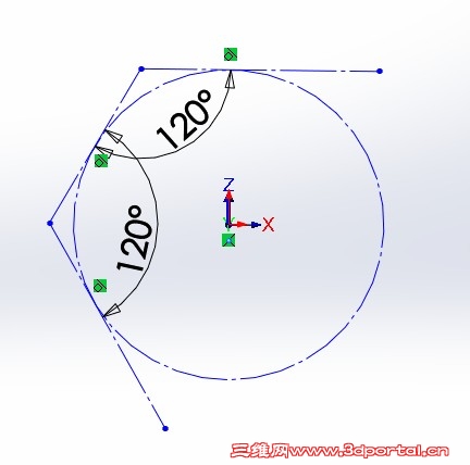

怎么样在圆柱体上建立三个与圆柱体表面相切且互成120度的参考基准面。

发表于 2013-12-15 03:57:46 | 显示全部楼层 来自: 加拿大
可以用多边形,外切于表面的圆周,然后通过多边形的边并与一个基准面垂直。
