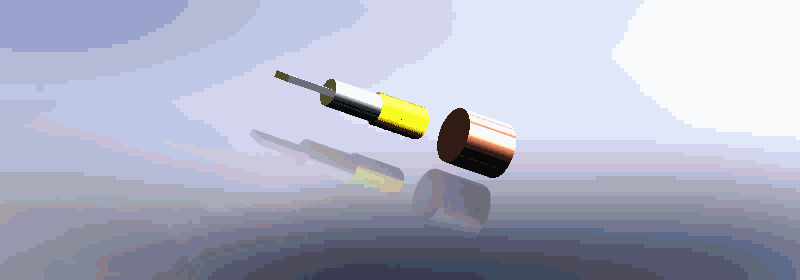

我这里有个附件,关于螺纹的配合,然后我有次看到有人做了一个动作,就是螺钉拧入预孔,然后预孔产生螺纹,或者是三棱钉使预孔变形。谢谢啦,同志们。

发表于 2013-12-25 21:19:29 | 显示全部楼层 来自: 中国上海
基本思路:做个装配,螺纹配合,然后加一个旋转运动,模拟一下

发表于 2013-12-30 10:51:20 | 显示全部楼层 来自: 中国广东佛山
这个行不??????
6 U: b# M" ^. p4 u. P0 E
 楼主| 发表于 2013-12-30 16:15:17 | 显示全部楼层 来自: 中国浙江杭州
g073545 发表于 2013-12-30 10:51 static/image/common/back.gif
# L# {! ~8 w0 ]  I# I  Z这个行不??????
+ r5 \2 U3 O) m* u亲,能弄个全剖面,让我看下清楚吗?
发表于 2013-12-31 08:35:06 | 显示全部楼层 来自: 中国广东佛山
大家不要讨论原理问题,动画只是提供参考而已!实际攻牙中间开个孔就是!

 楼主| 发表于 2013-12-31 08:42:50 | 显示全部楼层 来自: 中国浙江杭州
g073545 发表于 2013-12-31 08:35 static/image/common/back.gif" J5 I8 G. j0 p, G% C$ O
) f6 n" F4 N% r0 p2 c那个工件上有没有螺纹,是我看错了吗?# [: s3 @" H$ U
 楼主| 发表于 2013-12-31 09:02:41 | 显示全部楼层 来自: 中国浙江杭州
g073545 发表于 2013-12-31 08:35 static/image/common/back.gif8 e1 e1 t# F. f7 ~2 k; I$ Z4 `
. B$ t* W3 L3 m( _这螺纹是攻出来的吗?, |/ o3 i; M* ?) D7 X( A- G% t
发表于 2013-12-31 09:25:07 | 显示全部楼层 来自: 中国香港
本人經常去機械廠,看到那些工人攻牙之前都是要先鉆個孔的,上面的攻牙模擬基材上是不是要預先挖個孔。而且多大的牙鉆多大的孔也是有要求的。
