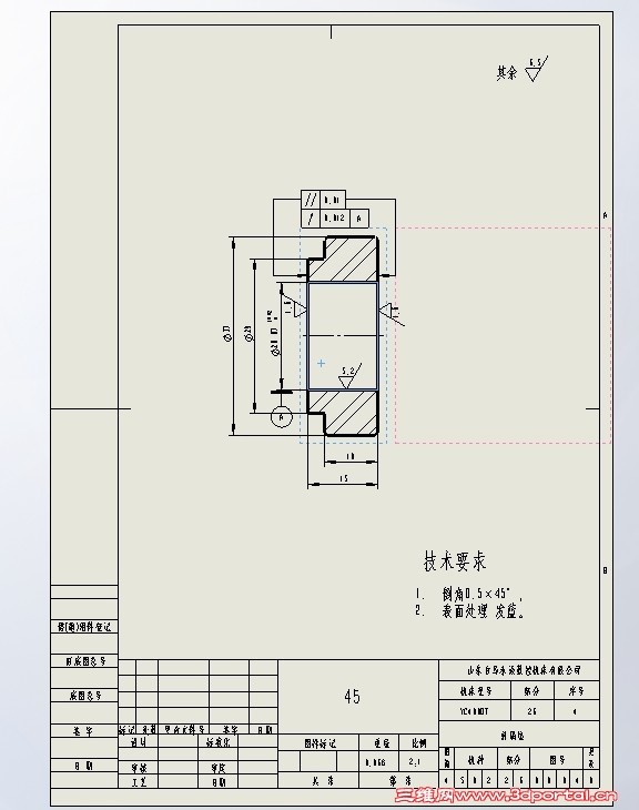

Solidworks_工程图转换为AutoCAD图纸全攻略,以及管道设计。

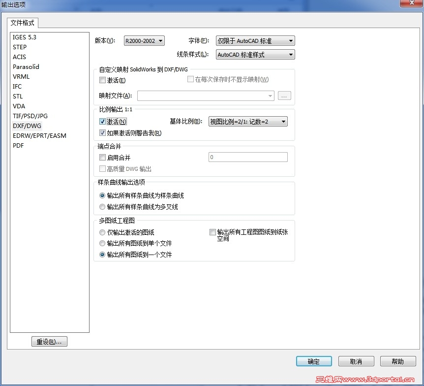

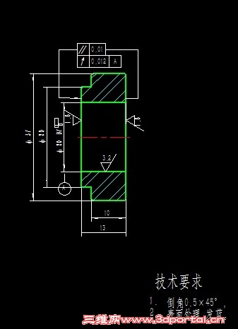

我也分享一个映射文件吧,字体选true type 映射文件就选我分享的bm文件,比例输出1:1要激活,基体比例就是 你的绘图比例 端点合并启用,输出高质量DWG也选上对号,然后一直下一步。
