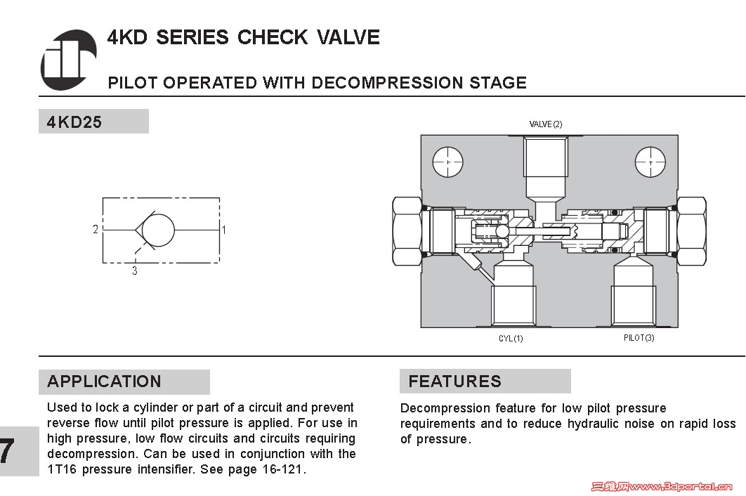

朋友拿来了产品维修。据说农机市场上有现货,但不知道叫什么名字,型号,据说用在拖拉机上,2个油口接油缸的有杆腔和无杆腔 ,2个油口接车上换向阀的A,B口。估计是个液压锁或平衡阀。有知道的留个言或者告之厂家信息,谢谢。

发表于 2013-12-17 20:13:22 | 显示全部楼层 来自: 中国四川成都
非标平衡阀。设备的随机图纸上应有型号。

发表于 2014-3-31 15:37:26 | 显示全部楼层 来自: 中国江苏盐城
好像自己做的液压锁,平衡阀一般都有调节的螺母头。

发表于 2014-3-31 19:37:07 | 显示全部楼层 来自: 中国浙江杭州
应该是液压锁,跟油缸相连无怪乎那几种,平衡阀的可能性不大

发表于 2014-3-31 20:37:15 | 显示全部楼层 来自: 中国浙江杭州
看看这个是不是比较像啊?

发表于 2014-3-31 21:37:15 | 显示全部楼层 来自: 中国天津
应该是自己做的液压锁组件,买的液压锁插件安装在自己加工的阀块上,而且是批量生产的,用的钢珠球代替的堵头!
