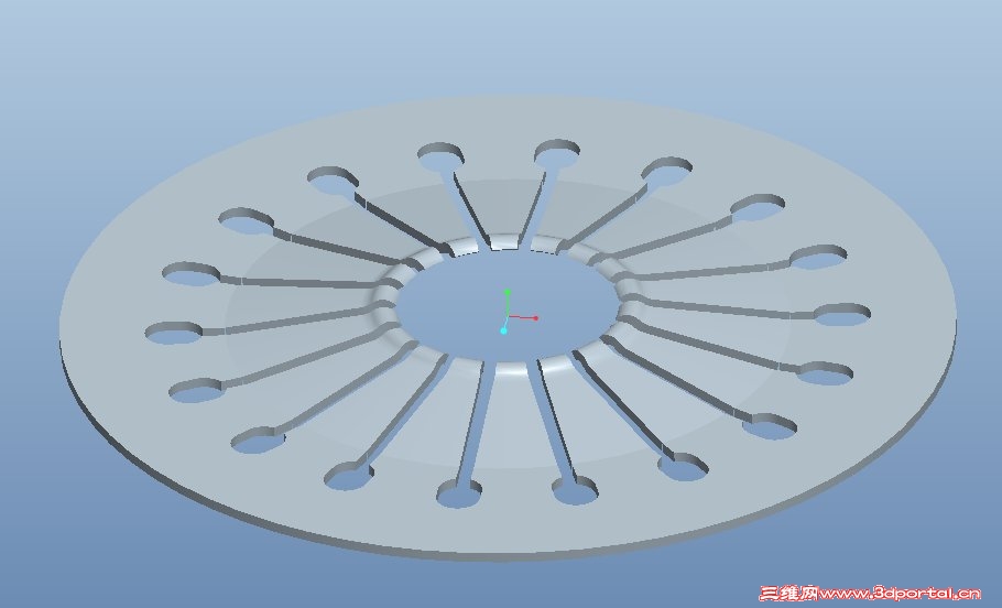

你要的膜片弹簧是单锥还是双锥?我可以为你画一个pro/e个模型、5.0的版本。2 H  C9 O, w5 P! E: J  q
附图是255双锥工作状态(图中只有一个锥度,工作锥度没有画)

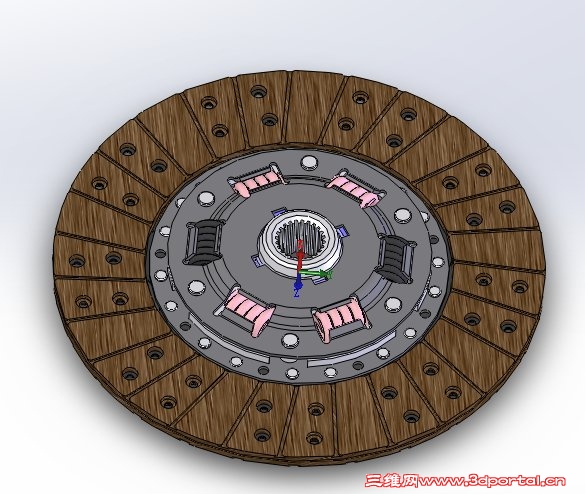

发表于 2013-12-16 12:40:43 | 显示全部楼层 来自: 中国湖北黄冈
255从动盘图片。SW2009版

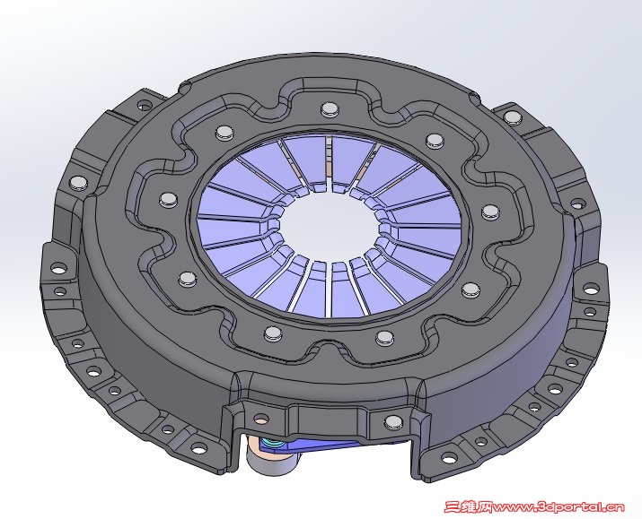

发表于 2013-12-16 12:43:57 | 显示全部楼层 来自: 中国湖北黄冈
255压总:

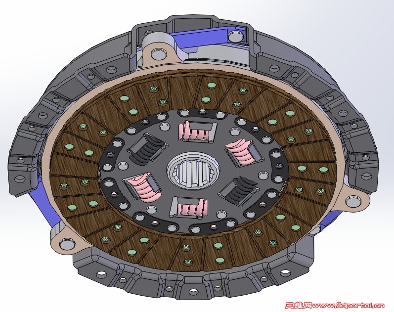

发表于 2013-12-16 12:44:53 | 显示全部楼层 来自: 中国湖北黄冈
255离合器:
 楼主| 发表于 2013-12-16 19:31:29 | 显示全部楼层 来自: 中国浙江嘉兴
不好意思,这么晚才回你,是单锥的,这个可以导成CAD吗?我需要一个从离合器盖看的主视图和一个侧视图那样儿的装配图。
