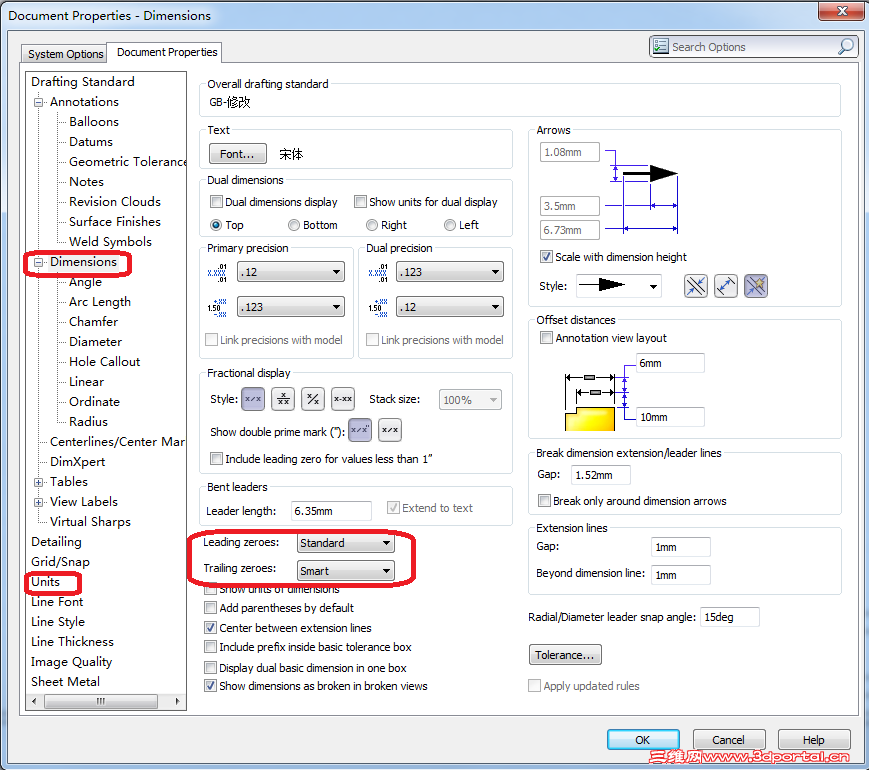

有一个问题求教大家。
* M/ J& q6 R' v6 n在零件状态时,我在零件属性中输入报价,选择数值格式,但显示多出很多零,如何清除多余零显示。
% F6 G( e9 J+ X* }) U5 ?关键在工程图明细表中也显示多出很多零。这样给人家看时,相当难看,谢谢!8 }5 L* _* q6 B% H

发表于 2013-12-16 10:13:04 | 显示全部楼层 来自: 中国广东广州
右上角,系统属性,文档属性,尺寸,主要精度里修改
发表于 2013-12-16 10:16:26 | 显示全部楼层 来自: 中国辽宁盘锦
看看红线圈的几个地方
