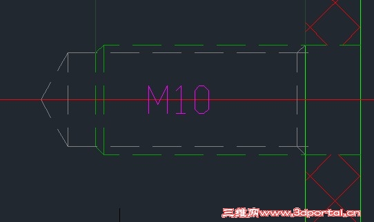

一直以来,画螺纹时,都是直接画到底的,但是现在采购给我说:螺纹画到底,供应商那边没法加工,因为攻牙的时候攻不到底,就算我们这边图纸画的是到底的,但是他们加工也到不了底。说要在前面留上2mm的退刀槽。但是现在现有的产品中,有的螺纹的牙是攻到底的,有成品。为什么供应商会说攻牙攻不到底呢?
4 H" ^2 c$ Z* p! \( D& v晚生不是专业出身,现在做设计刚刚入门,很多不懂的,请论坛的前辈们多多赐教!要是有五金件加工图配合文字说明就最好了,我这边没车床那些,每天都是在闭门造车。

第一张图右边是螺纹,左边是通孔连接左边的另一型号螺纹,第二张图就是M10内螺纹。

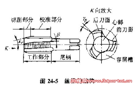

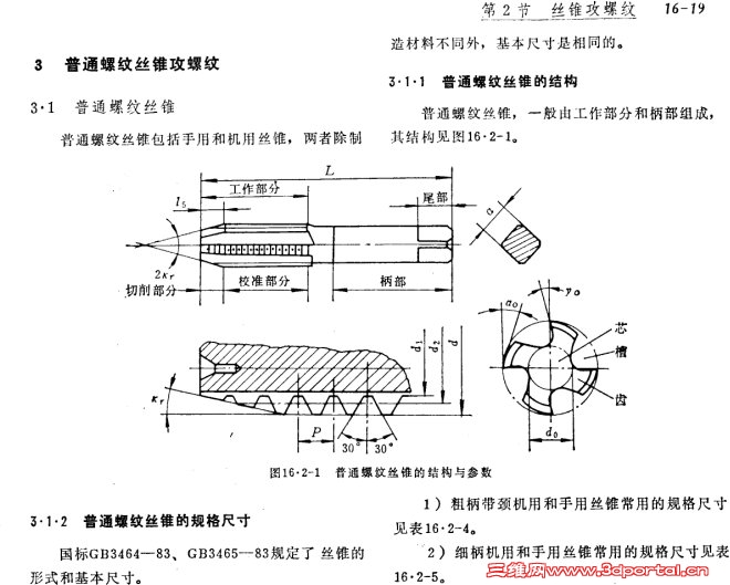

对。参考下面的丝锥截面图,至少有3个齿的形状不完整,所以螺栓就拧不进。

因为丝锥的最前端是切削部分(见下图),这部分的直径尺寸小于校准部分的直径尺寸。所以即使丝锥顶端已经攻到孔底,但仍然会有一小段无螺纹或螺纹的牙槽浅。$ g' P: B: |5 I2 Y$ L! a
