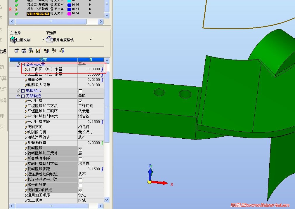

[已答复] E11的接触点轮廓貌似还是有问题
发表于 2013-12-16 13:56:17 | 显示全部楼层 |阅读模式 来自: 中国浙江宁波
20131216124721.jpg 5555.part2.rar (2 MB, 下载次数: 17)

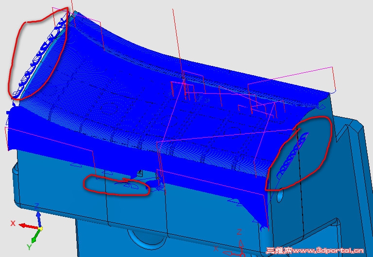

发表于 2013-12-16 17:03:59 | 显示全部楼层 来自: 中国江苏苏州
我也感觉,也许是还不会用,刀路老是会多出来那么些圆弧,同寻高手指导
发表于 2013-12-17 08:15:21 | 显示全部楼层 来自: 中国福建福州
用检查面可以去掉多余的

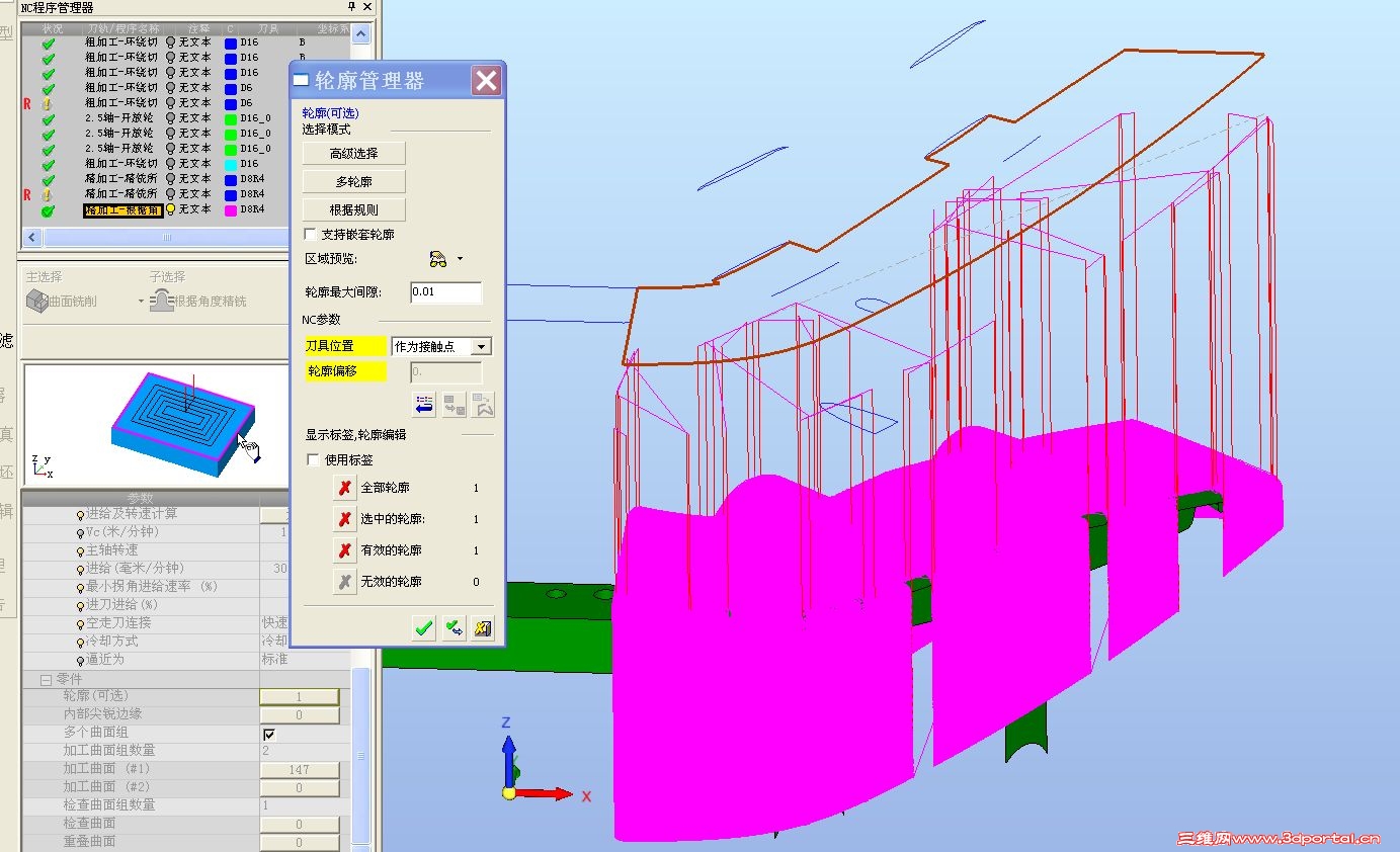

发表于 2013-12-21 17:13:48 | 显示全部楼层 来自: 中国广东中山
wangxj2008 发表于 2013-12-21 14:58 static/image/common/back.gif/ c' j) L2 T/ {; b
也是接触点轮廓问题
, T* f( d" y2 ?/ [2 p
你用接触边界 还能用俩个组加工面? 不会报警吗?
发表于 2013-12-22 20:35:13 | 显示全部楼层 来自: 中国广东广州
用检查面
发表于 2013-12-23 09:55:28 | 显示全部楼层 来自: 中国台湾
接觸點是在用3d線上....2d的目前還不行吧
发表于 2013-12-24 12:18:05 | 显示全部楼层 来自: 中国湖北黄石
佐手、冩啈冨 发表于 2013-12-21 17:13 static/image/common/back.gif
& P2 e5 ^3 B3 T1 e: U% Q你用接触边界 还能用俩个组加工面? 不会报警吗?
! k  t' U; u) ?) X0 N& t要看余量怎么选,基本的不会报警
