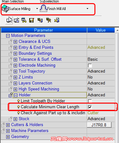

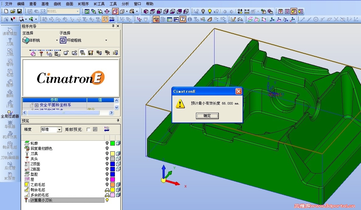

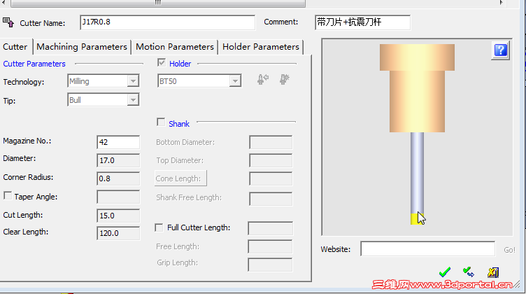

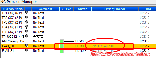

发表于 2013-12-16 21:23:23 | 显示全部楼层 来自: 中国浙江台州
3张图即可说明 。
: O8 I0 n0 @+ i; Q  H$ t
定义带夹头的刀具
定义带夹头的刀具
0 s6 C2 {. H9 L, h
开启计算最小伸出长度
开启计算最小伸出长度
3 d5 L1 G+ i7 u; H
计算完成之后就可看到
计算完成之后就可看到
6 N+ f2 _9 I  Q* L$ q* H  l

发表于 2013-12-16 21:28:08 | 显示全部楼层 来自: 中国黑龙江哈尔滨
姓※邵 发表于 2013-12-16 20:48 static/image/common/back.gif
( v8 P1 `8 R9 [/ j! h& g. d# ^能带上图片给我看下嘛  找不到在哪里计算啊……
% I- k( a8 G5 O, ~# q9 @; A
自己看看吧!
, t8 {/ B, L& |! E# C% L5 y/ k) q
密密麻麻 + 3 应助

 楼主| 发表于 2013-12-16 21:37:09 | 显示全部楼层 来自: 中国浙江宁波
jiangxuefei 发表于 2013-12-16 21:23 static/image/common/back.gif: L2 P* a* y+ `) o  }6 `
3张图即可说明 。
" V; }$ }& x/ v6 S  X- t) @1 z刀具跟刀柄要事先设置好还是我要用的时候在设置?
发表于 2013-12-16 22:52:08 | 显示全部楼层 来自: 中国浙江台州
我的做法是先建好所有的刀具库,刀具库里所有刀具都有安全的伸出长度。如果在使用时刀具长度不够再改。

发表于 2014-1-15 18:39:16 | 显示全部楼层 来自: 中国黑龙江哈尔滨
本帖最后由 liwt 于 2014-1-15 18:40 编辑 $ ^! e2 Y6 {! k, o, J) X
如意CNC 发表于 2014-1-15 08:16 static/image/common/back.gif) u; s8 k. D, q1 J9 Q" u; A. v  D
请问光刀的可以计算吗
0 X# P/ M* {" U! u可以的,6楼图片可以说明设置方法!希望对你有帮助!
