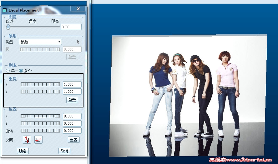

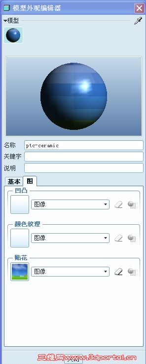

在外观编辑那里导入图片后显示很不清晰,各位高手该怎么调整呢?

那这样子的话,要用几M以上的照片才行了?还有别的办法可以把图片贴上去吗,还有在外观编辑器里怎么没找到修改参数这个工具呢

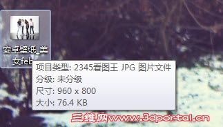

发表于 2013-12-17 21:49:17 | 显示全部楼层 来自: 中国广东东莞
设置那里不要改动,其实我遇到就是保存下重新打开就会恢复正常,大部分都是显卡问题,最新的不一定是最好的,我的电脑就不能用最新驱动,不然会出现和你一样的情况。0 m% k" X+ X9 N" A* Q, q
我试了个70多K的文件,一样很清晰,,跟文件大小是没关系的,
