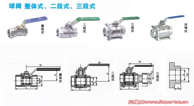

手动球阀整体式二段式三段式有什么区别,的介质就是水,压力0.3Mpa     应该选哪种?

- \/ \; o3 {9 v8 e手动球阀的阀体不分开就是整体式,分成二段或三段就叫二段式或三段式,见下图:

) ]# R3 ~! r6 e那功能上有什么区别

阀本身的使用功能都是一样的,整体式安装需要加活接头才能单独拆卸更换球阀,二段式本身带一个活接头,三段式两端各带一个活接头,拆卸更换更加方便。
