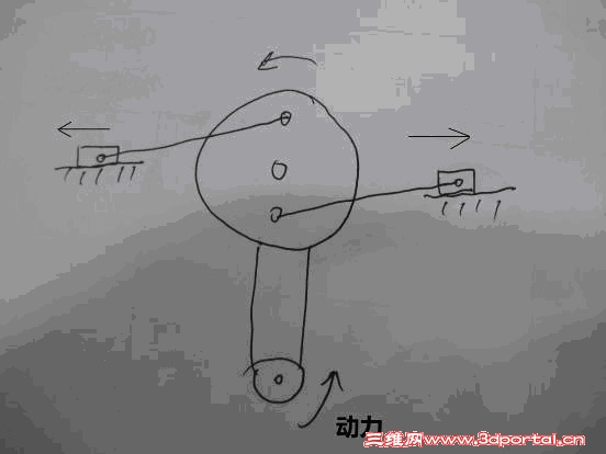

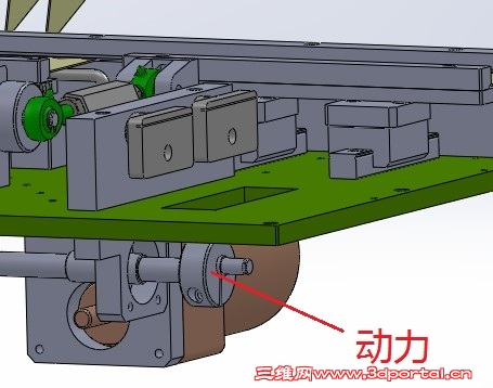

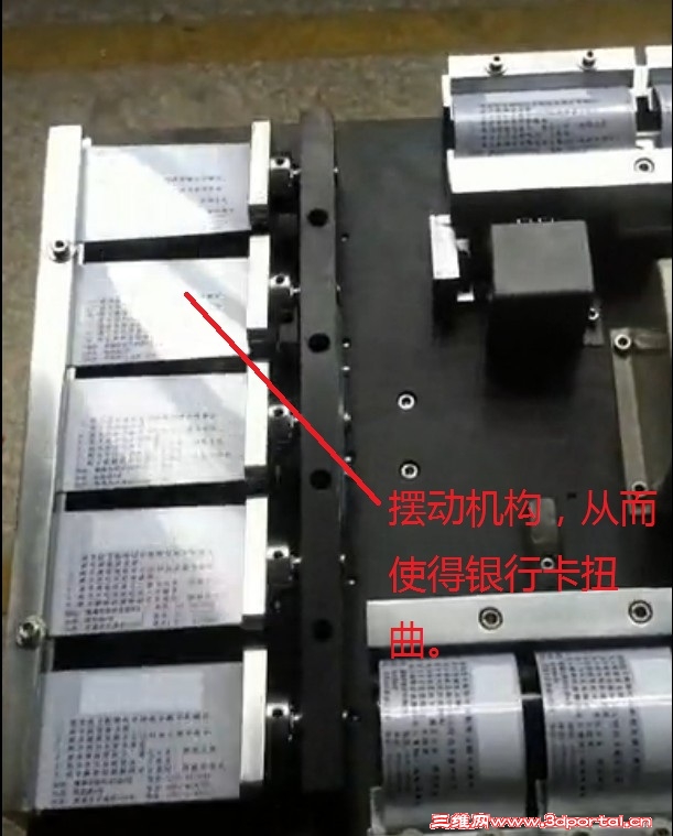

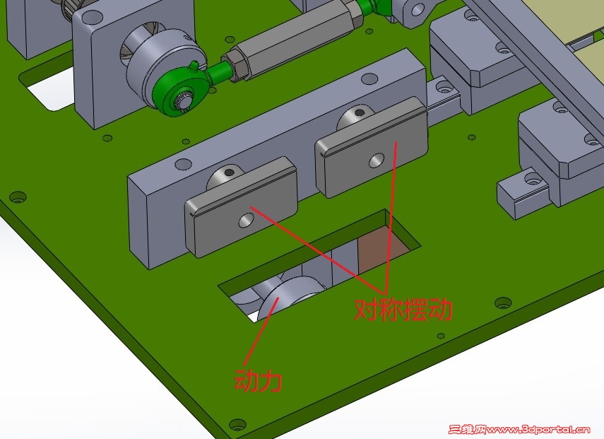

http://v.youku.com/v_show/id_XNjM2MzE5ODA4.html这是机器视频。截图中有标明各个部件。我的疑问是怎么把转动的动力转化为对称摆动运动?具体机构怎么去做?

/ t& J* Y+ J& M我猜楼主是不是这个意思?请楼主把各个部分的运动(转动)方向用箭头标一下就更清楚了。

1. 用一个摆动气缸带动齿轮(上面装有加银行卡的夹具)转动,齿轮、介轮又带动相邻的齿轮转动(上面装有加银行卡的夹具)。6 p9 \8 ?" c/ Q$ |
2. 也可以用气缸带动齿条、继而带动不完全齿轮作对称扇形转动。
