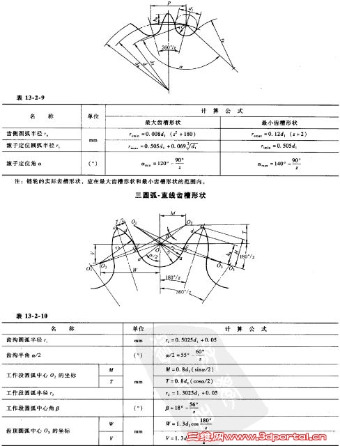

客户给的图纸已知外圆直径139齿数16节距为25只给了这三个尺寸。怎么画呢?求大侠们的帮助- C- M4 a+ t' S1 _4 X5 A3 b

链轮画法:
基础条件是已知链轮节距、齿数、配用链滚子直径。需算出节圆直径、齿顶圆直径、齿根圆直径。还需算出分度圆节距、齿勾槽半径、齿沟半角、齿沟圆心到工作段圆心的距离、工作段圆弧中心座标、工作段圆弧半径、工作段圆弧中心角、工作段圆弧的弦长、齿形半角、齿形圆弧半径、工作段直线部分长度。再确定轮毂尺寸,及链轮厚度,就可画出加工图。标注参数:链轮节距、齿数、配用链滚子直径及节圆直径。" n! V% E7 O5 i' x: Y, {
详见:化学工业出版社《机械设计手册》第五版 第3卷  P13-110~111
