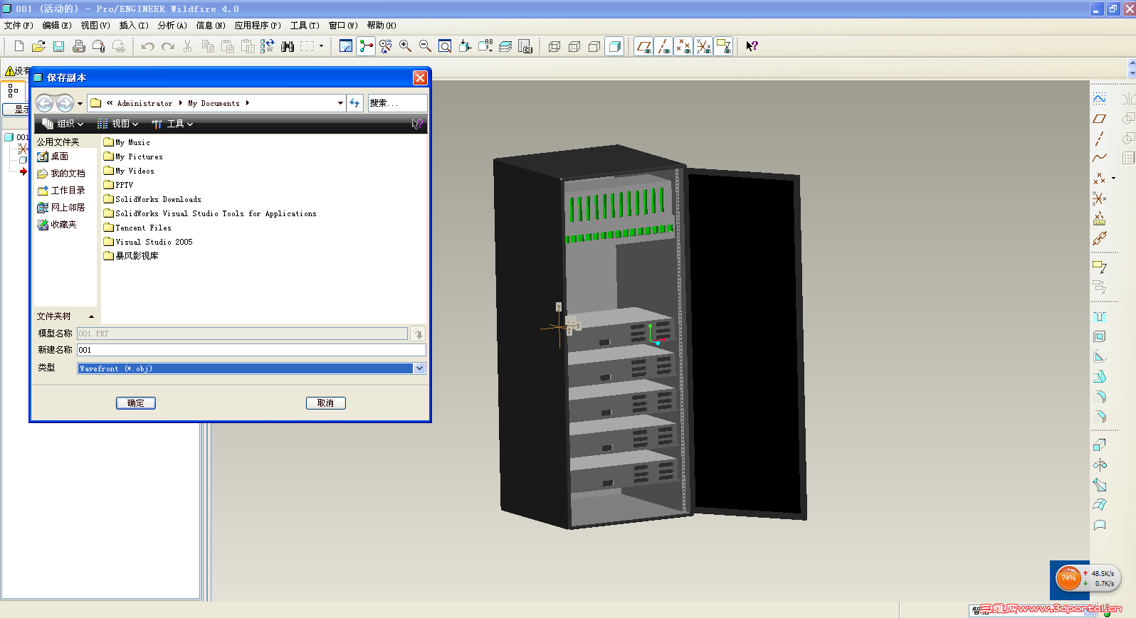

下面的压缩文件是我用solidwork画的,我另存为IGS格式,用PROE能打开,但不会转化为OBJ格式
5 c" e. \) k8 ^. M: ^如图所示,保存不了) R# S. ?6 r5 F5 h) D4 O! _. |+ Q; w
# Q7 w# m# Y1 E% X1 U& \哪位朋友能帮我把这个零件转化为OBJ格式文件(色彩最好也能保留),能提供截图介绍怎么转化更好

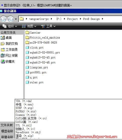

pro/e本身就可以转成obj格式的。我的4.0下面就有该选项。见附图。
发表于 2013-12-16 20:54:37 | 显示全部楼层 来自: 中国湖北黄冈

转化的话很简单,但是颜色好像保存不了,我很少转这个格式的,你是要转到keyshot或者3dmax?! N  `8 r/ S6 u  M: u. C7 q% {

 楼主| 发表于 2013-12-16 22:40:20 | 显示全部楼层 来自: 中国山东烟台
tangcarlos3d 发表于 2013-12-16 22:37 static/image/common/back.gif
+ S3 \+ d1 w3 Fpro/e本身就可以转成obj格式的。我的4.0下面就有该选项。见附图。
$ G# S2 n7 y# A' Y
但是色彩没有了

9 z- l  I' f1 r' [, O  i7 W一般三维设计数据导出某些格式以导出几何数据为主,以传达设计尺寸的准确性为主,其它方面功能较少。当然也不排除其他格式可以导出色彩。
发表于 2013-12-17 08:17:29 | 显示全部楼层 来自: 中国广东汕头
用 step 214 导出可以导出色彩的。。。 config 里面加个选项  step_export_format         ap214_is
