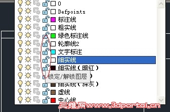

锁形的就是锁定图层的意思,图中是开锁状态,要是点击锁,就会变成锁上的状态,锁上后,被锁定的图层就不能更改颜色和线型,必须先解除图层锁定才行,你可以试试。
0 w8 N/ _" Q( B
未锁定
未锁定
锁定
锁定
