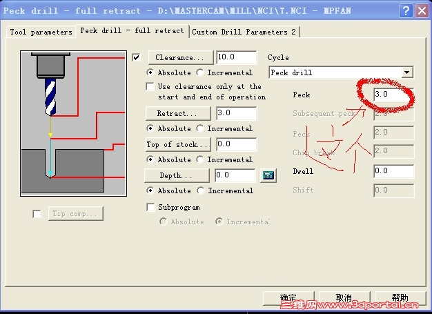

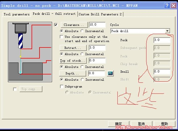

5 ^3 b/ b$ H$ h# p7 p! b6 j9 ~2 n我把后处理打点改成直线方式,点么每次钻削变成默认固定为2毫米了,不管你把钻削深度改为多少都是下刀2毫米,可以改成输入多少就多少的吗?有那位大侠知道为什么会这样,请赐教拜托了; ]5 t3 g5 X( }" U( y* B% Y

- J* A6 V/ m! ?2 t  Q3 Y大侠,可能你还没看清楚我的问题,我是说深孔钻的G83后处理输出方式改用G01输出

/ m$ ]  O: k! @! U  @& U这个是X班的,我用的是V9.0的不一样.我好象发现了是什么问题了,我今天不知按到那这些都亮了,现在已经正常了
