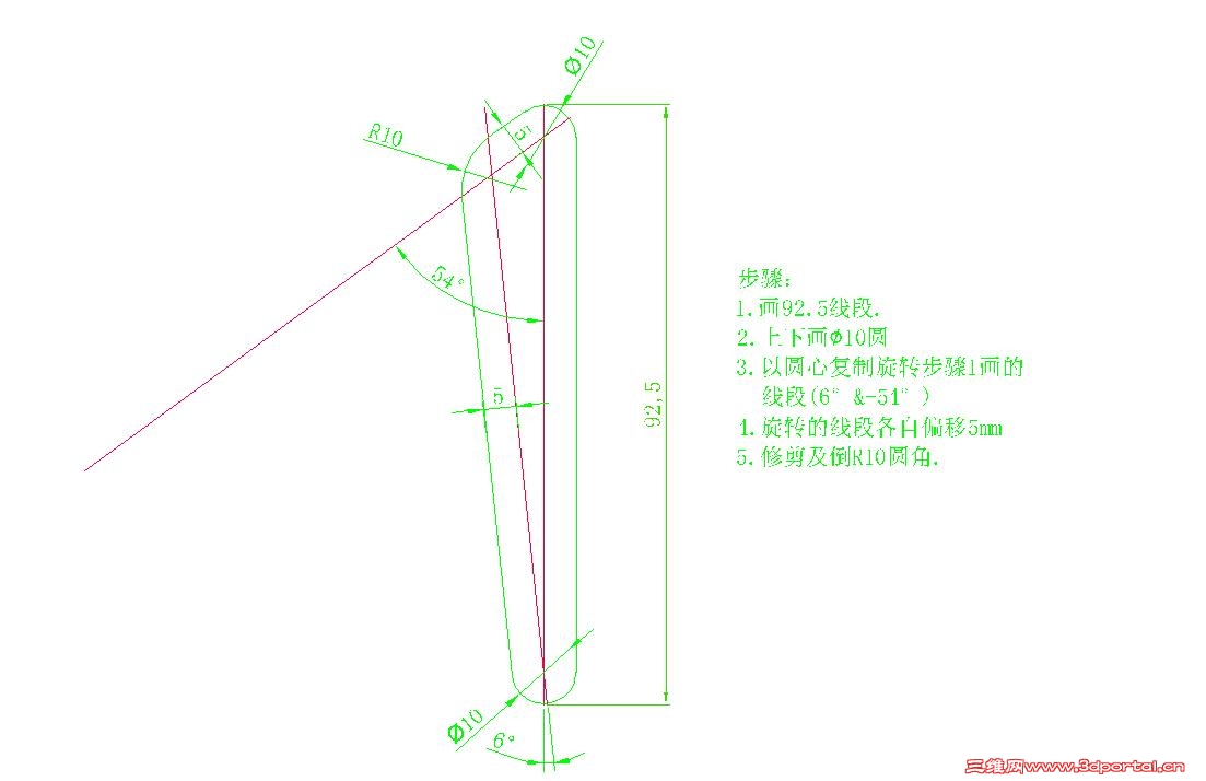

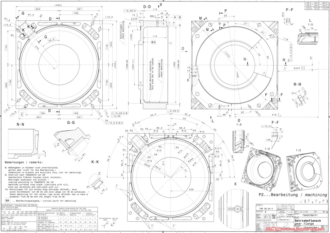

[求助] 觉的我画的有种怪怪感觉的,大家进来看看怎么画?教教我

这是原图
发表于 2013-12-17 15:21:28 | 显示全部楼层 来自: 中国广东深圳
我觉得楼主应该先把外文翻译下附在图上比较好让大家看图,楼主觉得呢?

这个我无能为力,这是德语。

没有人能说说这图边上的那个小槽子怎么画的吗?
发表于 2013-12-19 15:41:06 | 显示全部楼层 来自: 中国浙江杭州
感觉原图是三维转二维而来的。你画的东西就很少,就一点点东西啊。槽是哪条槽呢?最好在原图上做个标记!
 楼主| 发表于 2013-12-19 18:07:29 来自手机 | 显示全部楼层 来自: 中国上海
zyzxct 发表于 2013-12-19 15:41
2 p4 E1 c1 g1 H6 B5 U& u感觉原图是三维转二维而来的。你画的东西就很少,就一点点东西啊。槽是哪条槽呢?最好在原图上做个标记!
% {/ N8 @1 O. n5 k对的在原图上标的那个,你能说说你是怎么画那个槽子的吗?

发表于 2013-12-26 13:11:37 | 显示全部楼层 来自: 中国辽宁本溪
凹槽上面没有相切,其他的画的挺好
发表于 2013-12-26 13:29:23 | 显示全部楼层 来自: 中国辽宁本溪
步骤:
* x$ ~5 X" W( \4 _- d6 a' J% s1.画92.5线段.
( L( g/ y8 y' y. D1 m2.上下画∅10圆
$ b. L0 ~+ `9 ]9 B3.以圆心复制旋转步骤1画的8 b. a, S  G7 b! [
  线段(6°&-54°)% p: l. P) H' k8 J5 c  s
4.旋转的线段各自偏移5mm0 O) c5 @" W! b3 J# Q( U
5.修剪及倒R10圆角.: f! O4 [$ o- p9 f

 楼主| 发表于 2014-1-3 14:54:32 | 显示全部楼层 来自: 中国浙江嘉兴
zenghooyan 发表于 2013-12-26 13:29 static/image/common/back.gif' {0 l1 `5 d" I  ~6 q# f
步骤:
: H# M& o& X" m9 C1.画92.5线段.6 h. ~2 M5 B( n7 v, X8 {
2.上下画∅10圆
: a* D/ j3 `# y$ V" r非常感谢,我画好了,我的和你画的方发不一样 我现画92.5在画圆是一样的,我复制旋转92.5是以92.5端点,在给它相切约束。
