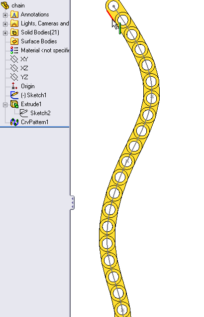

发表于 2013-12-17 14:08:49 | 显示全部楼层 |阅读模式 来自: 中国浙江杭州
用阵列而非配合,如何画这个链条

你这排列没规律性怎么阵列呢?

丹兄这还是有规律的,相邻的两个链条中心面夹角都是一样的(或也可能有规律的变化),而楼主的图则显示了一种“凌乱”的感觉

我也觉得这种角度凌乱链条用阵列做应该是没办法做出来的。无规律可寻

第一个链条阵列的那个,我用曲线驱动的阵列阵列出错
