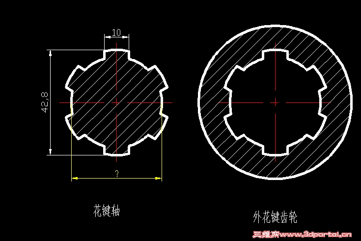

轴还在机器上面 暂时拆不下来 花键轴只知道这么多尺寸 请问黄色的尺寸可否知道多少?还有就是右边的和它滑动配合的花键齿轮(示意图)的尺寸和公差该怎么标注?小弟第一次接触接触这个东西 请大神指点教导
 楼主| 发表于 2013-12-17 14:43:41 | 显示全部楼层 来自: 中国江苏扬州
还有花键轴是否只要知道我上面标注的3个尺寸就可以加工了 有的资料上面是这么说的
5 Y/ [, U% l; }( g& t6 u) f% q
发表于 2013-12-17 19:45:55 | 显示全部楼层 来自: 中国江苏苏州
再知道花键底径加工的尺寸基本就全了,具体加工还要看你的配合精度要求,尺寸精度要求,粗糙度精度要求,材料,热处理状态,过渡尖角等等,

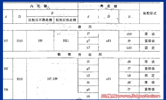

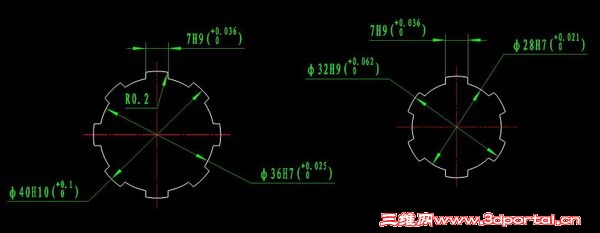

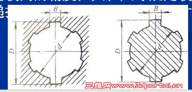

发表于 2013-12-17 21:08:02 | 显示全部楼层 来自: 中国江西九江
5.jpg ! ^" {/ q) j. z0 L* `$ z' n
4.jpg & B" p  s/ \8 Q( Z6 }- t; P
/ w9 y+ ^! W; p9 `: B% `
举例供参考* U4 m* v! z. P9 J2 E# _$ M
驿马狂奔 + 5 应助
