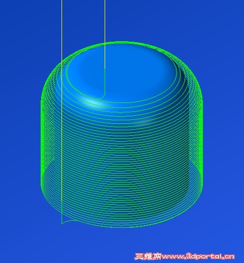

请问MC能做出这样的螺旋刀路吗?
发表于 2013-12-17 16:57:15 | 显示全部楼层 来自: 中国台湾
這是板主的教埕~. p# e' V) v+ ]' L+ J# q" x
http://zueiaixingchen.blog.163.c ... 425201393011551524/
发表于 2013-12-17 17:37:22 | 显示全部楼层 来自: 中国广东东莞
这不就是传说中的等高外形吗?

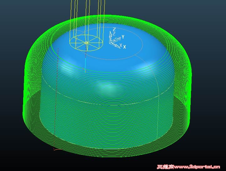

发表于 2013-12-17 19:45:17 | 显示全部楼层 来自: 中国广东东莞
+ @; u, M: l! J& M) p
hsd216 发表于 2013-12-17 16:57 static/image/common/back.gif9 w4 Z% M- C- {  s1 d: X+ w- i
這是板主的教埕~; _" |. ^* M% ?1 `2 {0 L; j, Z
http://zueiaixingchen.blog.163.com/blog/static/72472425201393011551524/
# ?) J; X$ l+ u! a
楼主,我参考板主的教程做了一个,怎么发现第一刀撞刀呢,你遇到过吗?还是我设置错了,,,,
发表于 2013-12-17 20:55:13 | 显示全部楼层 来自: 中国广东东莞
你选了加工面,设置好深度,就不会了

 楼主| 发表于 2013-12-17 21:25:28 | 显示全部楼层 来自: 中国广东东莞
呵呵仙 发表于 2013-12-17 17:37 static/image/common/back.gif1 A- A2 [3 a" _4 K2 c
这不就是传说中的等高外形吗?
! `! b: ?% R" n% K" V- V
是呀,这是PM做的,MC有这样螺旋的吗
 楼主| 发表于 2013-12-17 21:31:33 | 显示全部楼层 来自: 中国广东东莞
╭_冷漠、诠釋壹 发表于 2013-12-17 19:45 static/image/common/back.gif. H% ^/ j5 ]) d
0 |8 |1 ?2 o* c' B# j! d5 K5 Q我没看过那教程,三维我用PM,点么会撞呢,做出刀路看下,有没问题心中有数的呀
发表于 2013-12-17 23:00:06 来自手机 | 显示全部楼层 来自: 中国福建泉州
狂中一千万 发表于 2013-12-17 21:25
$ a/ B% l2 O$ a! h是呀,这是PM做的,MC有这样螺旋的吗
, a8 z1 ^+ e( z  j有这刀路,,轻松可以实现
