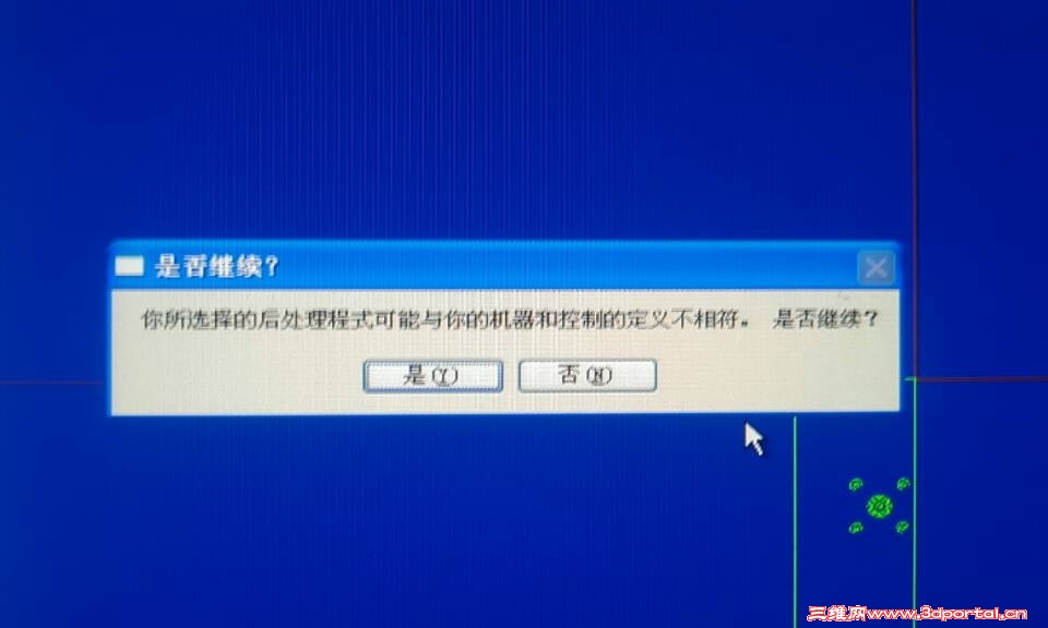

我用MC9.1的,想换X6啊 都研究好久了,就是后处理跟程式单这两样搞不好,我刚开始用X6版本的时候后处理处理出来很多不需要的东西,后来我有一个朋友考了一个机床控制器那东西给我以后现在三菱的,跟发那科的系统可以用了,三轴的都可以用 四轴跟五轴,四轴联动后厨里处理出来就不对,我的后处理在9.1里面是有些处理出来注释有带括号的,有些注释不带括号的,我公司机床又很多种 后处理也不一样,结果9.1的后处理用到X6里面 处理出来报警 ,但是程序是对的,唯一不对的就是有些没有注释,有些有注释,跟9.1就相反了,我在X6里面设置了 NC输出带注释。X6为什么还要定义机床控制器,求高手指点下,我要怎么去做?为什么不能像9.1一样,直接处理出来就是了 还要定义机床控制器 ,好麻烦哦

从9.0到X7一直用一个后处理,没发现有什么不同.不同的就是9.0后处理升级一下就OK了.和调正一下IJK和R两种方式输出.
发表于 2013-12-20 13:54:30 | 显示全部楼层 来自: 中国上海
从X版之后,MC的后处理的功能被拆分到 机床定义 控制器和后处理三个文件中,如果你还是按照V9的思想只改后处理,那是肯定会报警提示的。
