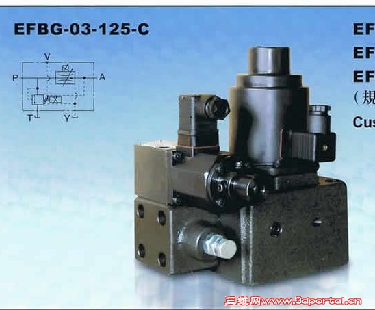

目前主要是应用与注塑机上的!!!!能调节流量和压力的
 楼主| 发表于 2013-12-26 14:13:37 | 显示全部楼层 来自: 中国浙江宁波
这个是实样- P3 E# c6 s+ Z8 k, [4 d$ V7 _7 k

直接搜索吧,这个阀也叫PQ阀,同时调节压力和流量的阀
发表于 2014-1-7 18:06:57 | 显示全部楼层 来自: 中国天津
比例溢流阀与比例节流阀并联

发表于 2014-1-24 09:42:01 | 显示全部楼层 来自: 中国广东东莞
关于P/Q阀用在注塑机行业,力士乐卖的是裸泵,自己配P/Q阀,比较灵活,油研的泵是集成的,泵上集成了P/Q阀,油研也有集成了P/Q阀卖,详见yuken样本,EFBG系列.
