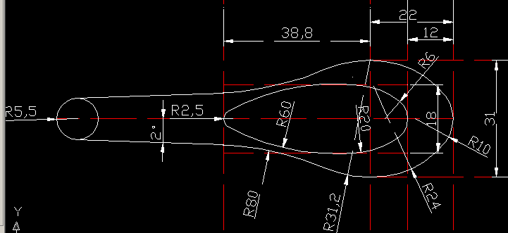

发表于 2006-10-6 17:06:45 | 显示全部楼层 |阅读模式 来自: 中国山东青岛
谁画出来了麻烦上传源文件。。或者发到我邮箱epfpfcu@163.com

我是直接在那条15.5的直线与R24圆的切点垂直上去31.2画出的圆.

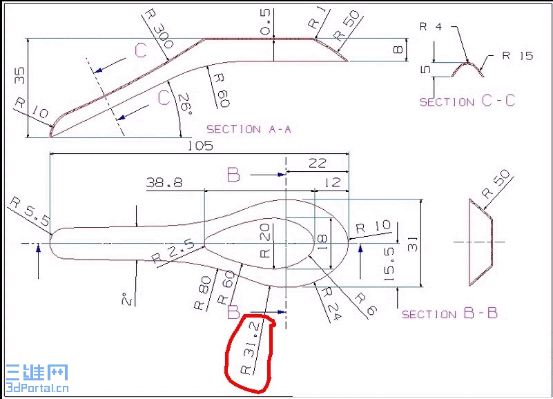

尺寸31那个点应该是R31.2的下象限点,应该先画R31.5和最右边的R10,再画R24与两个圆相切才对
# Z' w9 w. Y. _1 i0 s
# q; T: @- F3 ^* g- M  j% h
1 [9 G+ d) X% c我比较赞同这种作图方法,R31.2与R24相切点并不是它们的下象限点。

还有一个问题
31.2的弧我画出来了,并不难,可是我却画不出半径为20和60的那两条圆弧,请问该如何画呢

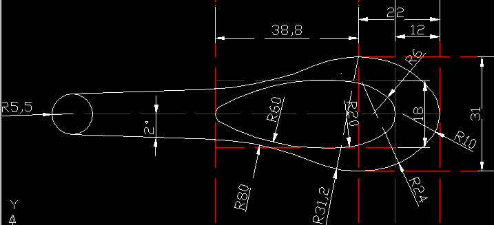

发表于 2007-1-4 14:48:01 | 显示全部楼层 来自: 中国江苏无锡
出来了,
在经过高手指点后,出来了,
6 i: T6 N4 w6 ~6 F, T0 R' T) S, U

发表于 2007-1-4 17:41:28 | 显示全部楼层 来自: 中国上海
楼上的和楼主的原图不一样啊
