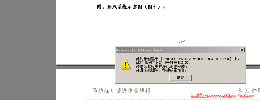

" S& ~8 N$ A5 B  Z5 Q; h9 H当在word插入对象时,插入→对象→由文件创建→CAD图,提示 QQ截图20131218151906.png   ?8 R5 `+ _8 G' G: J
请问这是怎么回事?怎么解决呢?插入图片的时候也会提示差不多的信息

用复制-粘贴功能

好像不行,只能看到一片白,并且和文档内容重叠

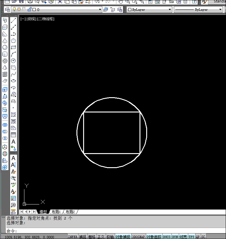

CAD———打印——预览——截图——另存为——WORD——插入——图片——选择刚才保存的那张图片
5 {5 L, I, h& j" }/ `+ r# G' ]
8 c* o+ N% L  g; t截图可以使用QQ截图,快捷键是alt+ctrl+A) ^+ O' p& m- J  S9 a1 v

4楼是最好的办法,插入后图片效果比较好,粗细线分明。直接插入CAD图形文件的话效果实际上不好,唯一的好处就是可以编辑,但这实际上也没多大用,还不如在CAD中编辑完了以后再重新截图,重新插入。
