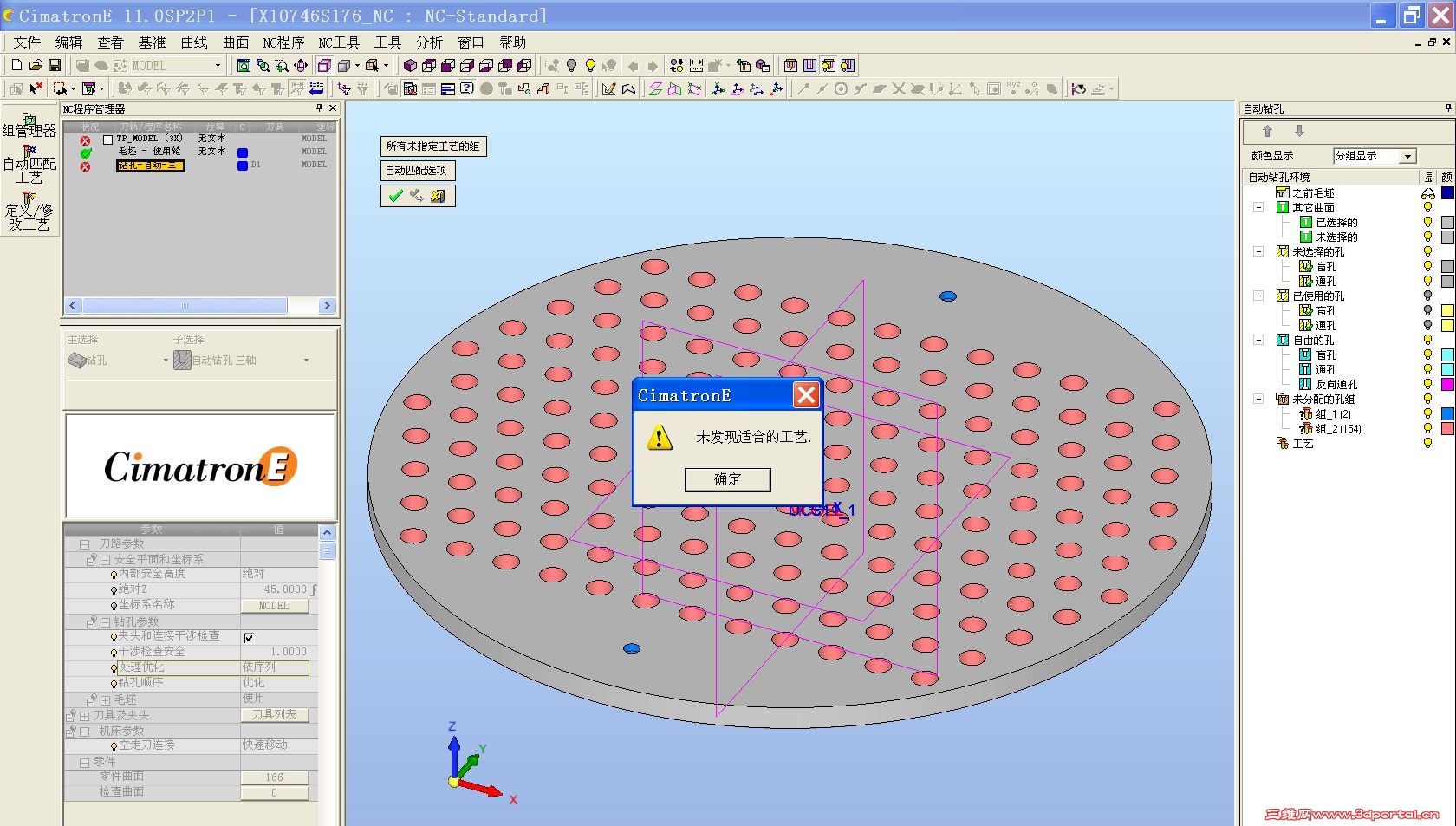

自动钻孔中出现问题,如图:该怎么解决! k. d0 p" x5 C2 W9 z
发表于 2013-12-18 20:14:48 | 显示全部楼层 来自: 中国北京

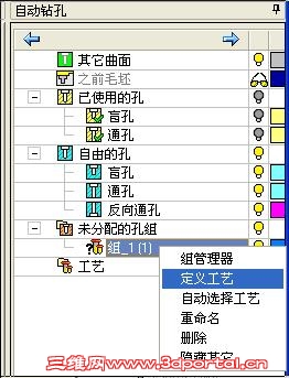

提示说的很清楚,你没有设置工艺,点击最左边的工具栏的 》》定义/修改工艺》》然后选择钻头尺寸,钻孔的深度,初始平面就可以了

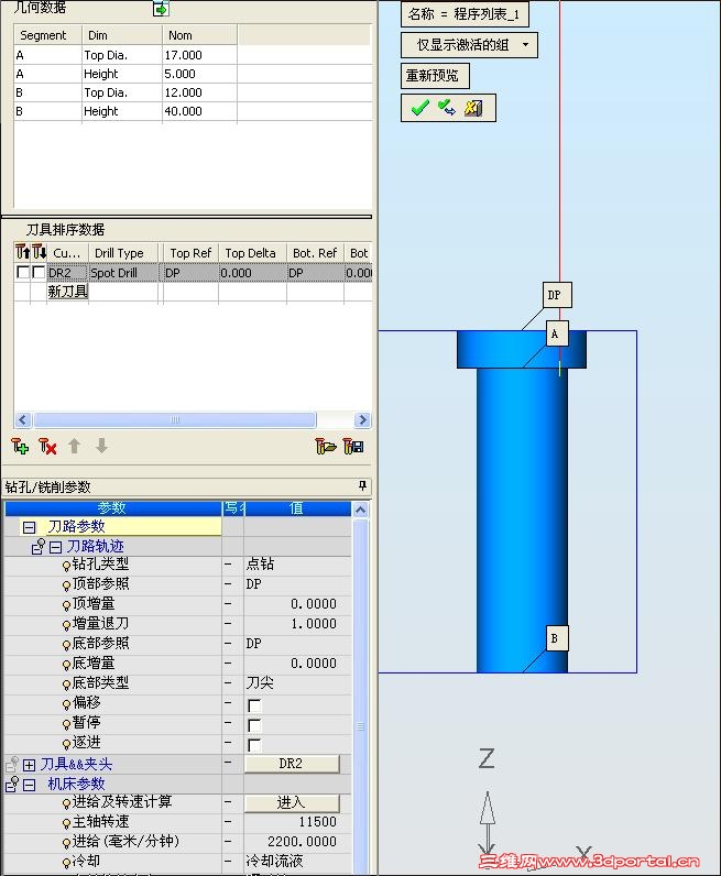

9 p% N  ]" ]  B' w" p上个图,看看
% a! F! ?' }) a' S谢谢分享,自动钻孔需要手动建立刀具吗?
发表于 2013-12-26 19:00:57 | 显示全部楼层 来自: 中国浙江宁波
wangxj2008 发表于 2013-12-19 17:58 static/image/common/back.gif
$ z9 ^' S; i/ V2 V谢谢分享,自动钻孔需要手动建立刀具吗?
6 J/ b& n) j2 z% l
要的!貌似只有自带刀库有的刀具他才自动匹配。
