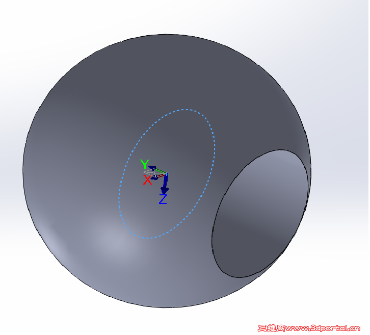

如附件~想撐內孔在求面上刻客戶指定字體(譬如"CAAT'粗體)能辦到嗎?8 t/ d3 P7 o6 F8 B6 p' f
求各家好手幫忙~(自己試了很久~無論投影或纏繞都不行~誠心發問~感恩~)

 楼主| 发表于 2013-12-18 18:37:14 | 显示全部楼层 来自: 中国台湾新北市
附上圖面~抱歉重複發了~忘記附上圖面~1 n4 }5 B7 e/ S8 \
上篇打錯字"球"面~抱歉

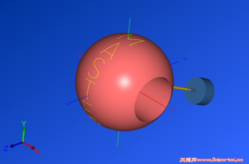

发表于 2013-12-18 18:57:44 | 显示全部楼层 来自: 中国江苏苏州
球面的话应该只能用5轴吧!
 楼主| 发表于 2013-12-18 19:06:17 | 显示全部楼层 来自: 中国台湾新北市
我知道~他硬說三軸同動+旋轉用雕刻刀30度~只要有線條就好~! B! I$ X8 ?8 M) x
我向她說辦不到~他一直要我們試試看~
2 H5 V" D/ d% z2 ]: B4 Z" q( ^算了我同客戶說無解好了~感謝~
发表于 2013-12-19 22:12:53 | 显示全部楼层 来自: 中国江苏苏州
matt7835 发表于 2013-12-18 19:06 static/image/common/back.gif
/ G6 G; [$ r% v& x& L/ B我知道~他硬說三軸同動+旋轉用雕刻刀30度~只要有線條就好~
0 y! z7 ~* F8 E; t. C' t) P我向她說辦不到~他一直要我們試試看~5 A+ L( R+ t* N7 t3 d7 s* O2 v
算了我同 ...
1 t, J& I4 @6 z& E8 c可以做的到的
发表于 2013-12-20 08:23:07 | 显示全部楼层 来自: 中国台湾
請參考呵呵仙的教學" [( y8 b  V4 \/ s7 x* a8 C( R( g
; q+ m' R5 n4 [  B7 w三维网没有投影的例子吗?8 ?' X% L* d! P& w# H  g0 K' T4 W( a6 h  N5 u2 R  [  e) a4 L
我在开思用高速刀路做了一个,你可以了解一下.3 }/ A. {1 D% M) B
" t' e6 e; l5 [http://bbs.icax.org/thread-884230-1-1.html
 楼主| 发表于 2013-12-20 09:00:30 | 显示全部楼层 来自: 中国台湾新北市
lfygif004 发表于 2013-12-19 22:12 static/image/common/back.gif" z) H. C; l5 N0 Z( w  ]
可以做的到的
2 K4 c+ D# z4 G! O' I- S
球體上刻字四軸真的能做到?大哥能指導一二嗎?感恩不盡
发表于 2013-12-20 09:41:08 | 显示全部楼层 来自: 中国上海
这个也得看你字所在的位置 四轴还是有他的局限性,字越靠近旋转轴的轴极,那越无法刻。- R: Q# [2 z' }( |' L  c# J7 W
发表于 2013-12-20 10:07:35 | 显示全部楼层 来自: 中国台湾
他客戶說只要求線條而以~' d6 ^* ~5 e* A+ `
這四軸就可以了~
