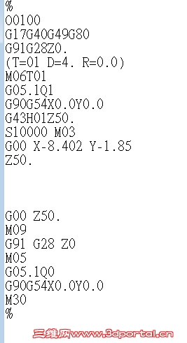

本帖最后由 337125 于 2013-12-18 21:11 编辑 8 p4 [1 U; j8 N! z; @# r: \
. }, n+ G4 I) T# }7 L# j求助下各位大大..; C/ W+ A/ ]$ ^( ]; J0 {1 ^- w
kingdyguo發布的版本添加刀庫跟G05.1Q1
. N4 L3 l: N  J0 A# N+ c* H* Q版本本身沒有帶出M07或M08這類M碼.嚐試編寫一直無法成功!$ h9 W1 q& A! S+ P- N
另外請教各位不要TP分割怎樣修改
2 p* G1 |6 s) K
( g4 A" {4 i4 Y" u. U  G附件2楼

发表于 2013-12-19 23:05:49 | 显示全部楼层 来自: 中国北京
*       IF_SET (MCH_COOL)   OUTPUT \J " " MCH_COOL   ; END_IF ;- C" k: m4 J; |2 S8 G4 L) e
冷却方式把这句前面*删掉就可以,但是必须在编程时设置才能有输出。
; v2 ^* b0 b" _. E不用分割你可以尝试把cut_file删掉
密密麻麻 + 2 参与应助

cut_file删掉 後處理沒nc檔似不行
