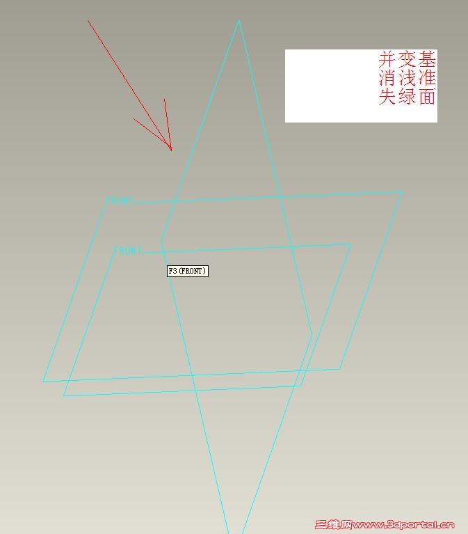

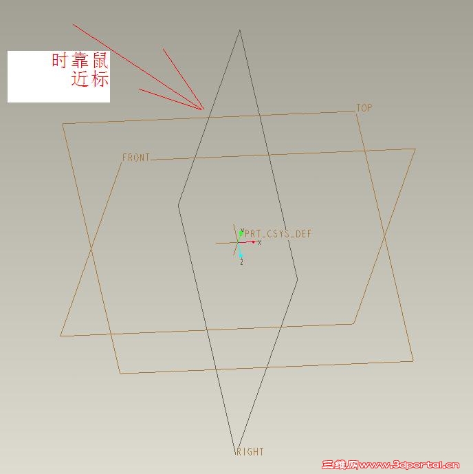

运行proe遇到如下问题,鼠标靠近基准面,鼠标变浅绿并消失,无法捕捉到基准面,无法草绘。不知各位大侠是否遇到类似情况?有什么解决措施么?搞得我proe都没有办法用,十分焦急。

发表于 2013-12-18 21:35:19 | 显示全部楼层 来自: 中国广东中山
一般情况下更新显卡试试
 楼主| 发表于 2013-12-18 21:37:09 | 显示全部楼层 来自: 中国江苏苏州
HBK 发表于 2013-12-18 21:35 static/image/common/back.gif
* t7 o* {/ ]1 r& O  s7 e一般情况下更新显卡试试
0 h! b' M8 @0 a% |( ~: D" ^大侠,重新换显卡还是更新显卡驱动?驱动我已经更新。

显卡驱动并不是最新就最好,我的笔记本更换英伟达的326版驱动后就反映慢,最后我卸掉了,装上老驱动才还一些。
 楼主| 发表于 2013-12-18 22:00:08 | 显示全部楼层 来自: 中国江苏苏州
tangcarlos3d 发表于 2013-12-18 21:54 static/image/common/back.gif% H. x* e, o4 N8 ?" M# n& F/ B7 T
以前是不是这样?硬、软件有什么变化?  B' d6 {$ P5 O- W, S9 S' a0 `
显卡驱动并不是最新就最好,我的笔记本更换英伟达的326版驱动后就 ...
9 x" R/ P9 u5 L9 T电脑坏过一次,去维修点换过硬件,现在solidworks可以正常工作,proe不行,一碰基准面或者模型,东西就不知跑哪里去了。
发表于 2013-12-19 20:50:20 | 显示全部楼层 来自: 中国广东东莞
config 设置
( u, i$ a6 Z/ {$ I% m  ^8 i graphics   win32_gdi

 楼主| 发表于 2014-6-1 19:37:06 | 显示全部楼层 来自: 中国江苏苏州
ganyiwei 发表于 2013-12-19 20:50 static/image/common/back.gif$ Q5 J- ^% h$ i, O. X# {
config 设置  & E  q9 U) s! b6 x: ~
graphics   win32_gdi
, L! A. M; y& T$ `( b4 o+ @6 }非常感谢这位大侠,你这一设置就好了!
