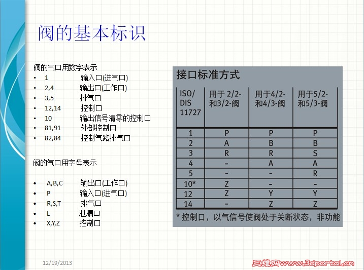

最常用的电-气转换组件是电磁阀(Solenoid actuated valves) 。电磁阀既是电器控制部分和气动执行部分的接口,也是和气源系统的接口。电磁阀接受命令去释放,停止或改变压缩空气的流向,在电-气动控制中,电磁阀可以实现的功能有:气动执行组件动作的方向控制,ON/OFF开关量控制,OR/NOT/AND 逻辑控制。在电磁阀家族中,最重要的是电磁控制换向阀(Solenoid actuated directional control valves) 。
# n; u0 A* N, v; s& L$ {# a" R
3 n" ?7 c% ~* l4 B- j方向控制阀:改变流体的流动方向或通断的控制阀。" V* e$ ^/ t+ L6 x. ?$ ~* w
* ]% J( ^9 P) E& k, Q电磁线圈通电时,静铁芯对动铁芯产生电磁吸力,利用电磁力使阀芯换向,以改变气流方向的阀,称为电磁控制阀。7 S9 X/ C7 l) Y3 |0 Z
" z$ B' E8 u1 f2 ~1 o方向控制阀的切换状态称为位置,有几个切换状态就称为几位阀.阀的静止位置(即未加控制信号时的状态)称为零位.电磁阀的零位是指断电时的状态.
& Y! ^, E  a6 x. Y' e& k/ g1 E( ?& Y  Z2 d5 v1 c; m9 c; b3 C
电磁阀上电时间长短有PLC控制,或者时间继电器控制。时间继电器有延时接通和接通延时2种。一般情况下,电磁阀1s中可通断3-5次。/ E  N9 q* `9 T4 X1 {: p
