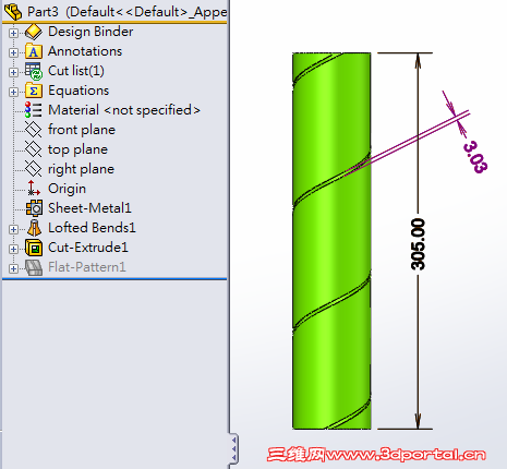

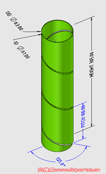

大家有没有好办法可以对图片中的零件展开?零件尺寸:内径61mm,外径63mm,高305mm,螺旋线起始角135度,螺距100mm.
/ \8 }3 [: U5 F: u! t) K4 ~焊缝宽度3mm

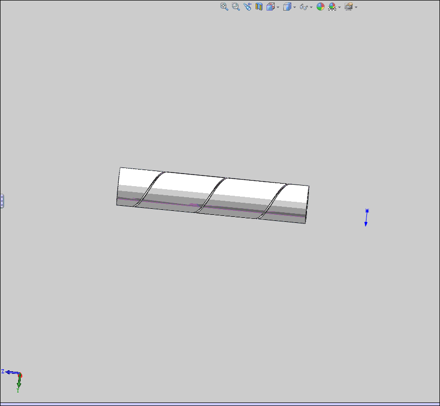

是不是这样啊

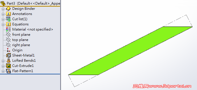

发表于 2013-12-19 18:16:31 | 显示全部楼层 来自: 中国台湾
無法展開的原因,是展開的「參考固定邊」被除料除掉了。
$ @7 z, o! ^8 c# w如能按樓主的尺寸要求:焊縫3mm左右,那麼估計展開就沒問題了。

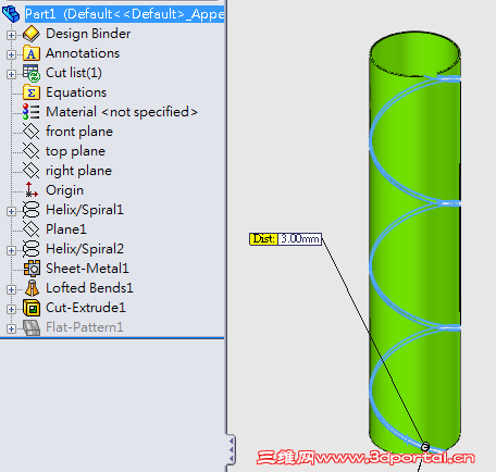

发表于 2013-12-20 12:09:08 | 显示全部楼层 来自: 中国台湾
9 s# t! M% B( o
WYZ750705 发表于 2013-12-20 11:11 static/image/common/back.gif
7 M& q- g. F* j( C' a) V/ [9 E阿丹是怎么用钣金放样画出螺旋管并展开的,我怎么想也不会画,我只能画出实体的,但转换不了钣金所以就展 ...
( I7 Y# _- S/ v參考做法: 1220-3.rar (117.02 KB, 下载次数: 66)
阿帕奇 + 2
发表于 2013-12-20 15:19:07 | 显示全部楼层 来自: 中国安徽合肥
gt.adan 发表于 2013-12-20 12:09 static/image/common/back.gif
- J2 i% ~1 R& X4 a" n$ |. ?  @參考做法:  打開後請自行解除壓縮。
; D: P! G) E. p  h/ N* h阿丹真是高手呀,原来是在两螺旋线间放样啊,我这脑子打死我也想不出呀,我老想着这3mm螺旋焊缝是要扫描切除出来的,看了原文件恍然大悟,今天又学了一招,十分感谢阿丹,谢谢

发表于 2013-12-20 23:06:37 | 显示全部楼层 来自: 中国台湾
+ M( d3 b9 y$ v0 v
WYZ750705 发表于 2013-12-20 15:19 static/image/common/back.gif
2 O7 N1 S: B$ [: d阿丹真是高手呀,原来是在两螺旋线间放样啊,我这脑子打死我也想不出呀,我老想着这3mm螺旋焊缝是要扫描切 ...
" S- T7 f  c# @不客氣。高手則不敢當…- H" K: r7 V' R" Z( x- ^3 |
這模型所有尺寸都算是基本功,重點在於如何保證焊道寬度。

 楼主| 发表于 2013-12-24 08:33:42 | 显示全部楼层 来自: 中国江苏无锡
gt.adan 发表于 2013-12-20 23:06 static/image/common/back.gif
, K3 o3 b1 P9 J7 `9 ?; E) l1 |7 ~不客氣。高手則不敢當…8 Q) b( E" a/ K2 O. H3 S
7 e: p" W4 Q8 Q, |# Y/ {" R焊缝的宽度是不是根据第二个平面的等距距离来确定的?我原先总想改变第二条螺旋线的起始角度来控制焊缝距离,多谢阿丹指教了!

发表于 2013-12-24 12:13:45 | 显示全部楼层 来自: 中国台湾
胜邪99 发表于 2013-12-24 08:33 static/image/common/back.gif7 o# u2 r8 A6 l- ^& G; i, \
焊缝的宽度是不是根据第二个平面的等距距离来确定的?我原先总想改变第二条螺旋线的起始角度来控制焊缝距 ...
! [2 v) y- q# L
焊縫寬度正是用此距離來確定。
' g) [( J# y0 C  h做法和原因就在草圖中,朋友可以再琢磨一下。
, k' d! k# c5 Q; ~參考做法:  打開後請自行解除壓縮。
7 |' r3 Z# R% X, F阿丹好,放样的时候为什么选不中螺旋线?
发表于 2013-12-24 14:28:34 | 显示全部楼层 来自: 中国台湾
476287806 发表于 2013-12-24 14:10 static/image/common/back.gif
5 R$ t) n9 h9 ]2 H阿丹好,放样的时候为什么选不中螺旋线?
0 c/ f3 C' ~& m) i# P
請將兩螺旋線引用為兩3d樣條曲線

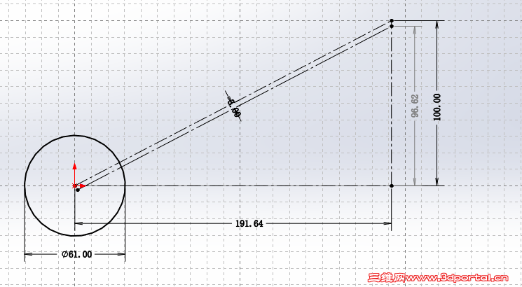

发表于 2013-12-24 15:32:54 | 显示全部楼层 来自: 中国山东潍坊
gt.adan 发表于 2013-12-24 14:28 static/image/common/back.gif
7 b; R7 T! r; r0 e請將兩螺旋線引用為兩3d樣條曲線
+ M( _* O$ j9 \1 u
明白了,3毫米的焊缝怎么回事,草图一中的191.64是不是直径为61的周长?草图1中,除了直径为61的圆有用,我没看见别的线是怎么用的!!!!
