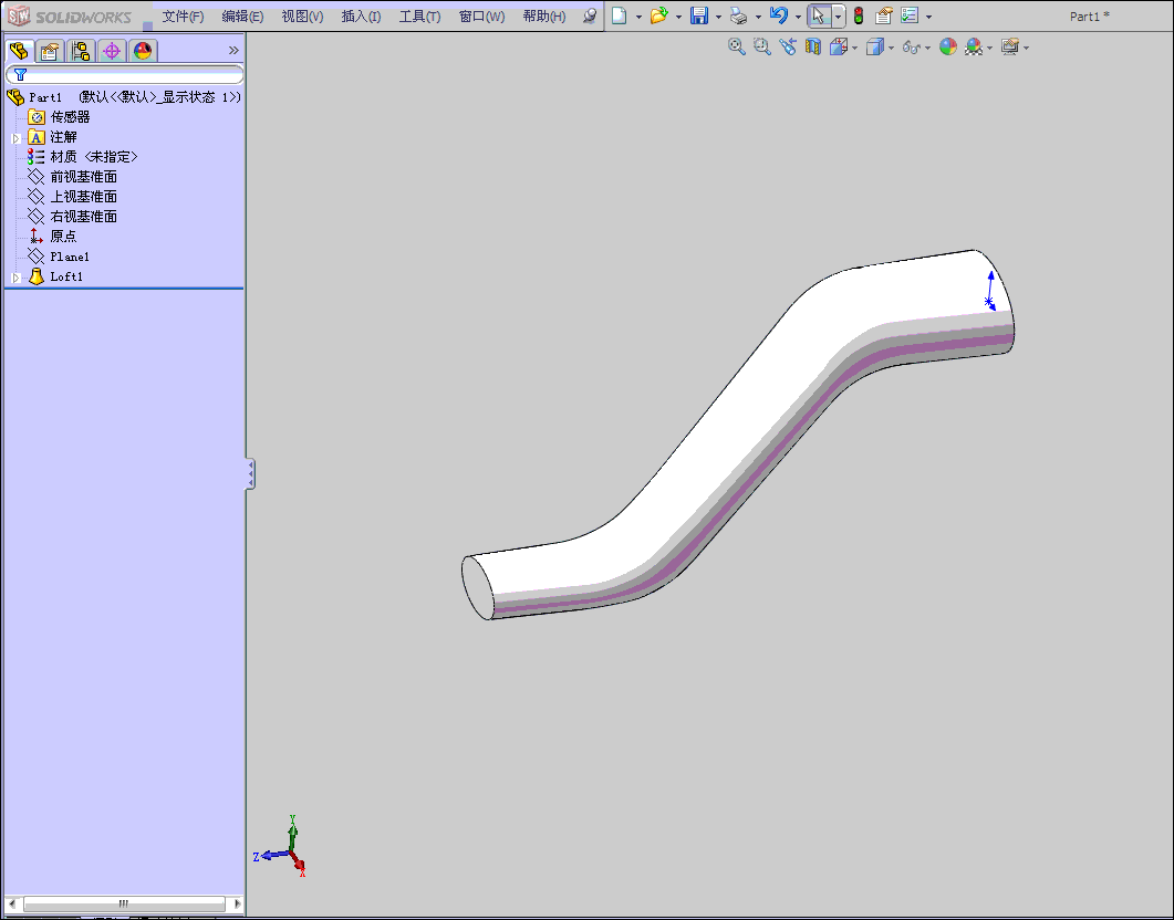

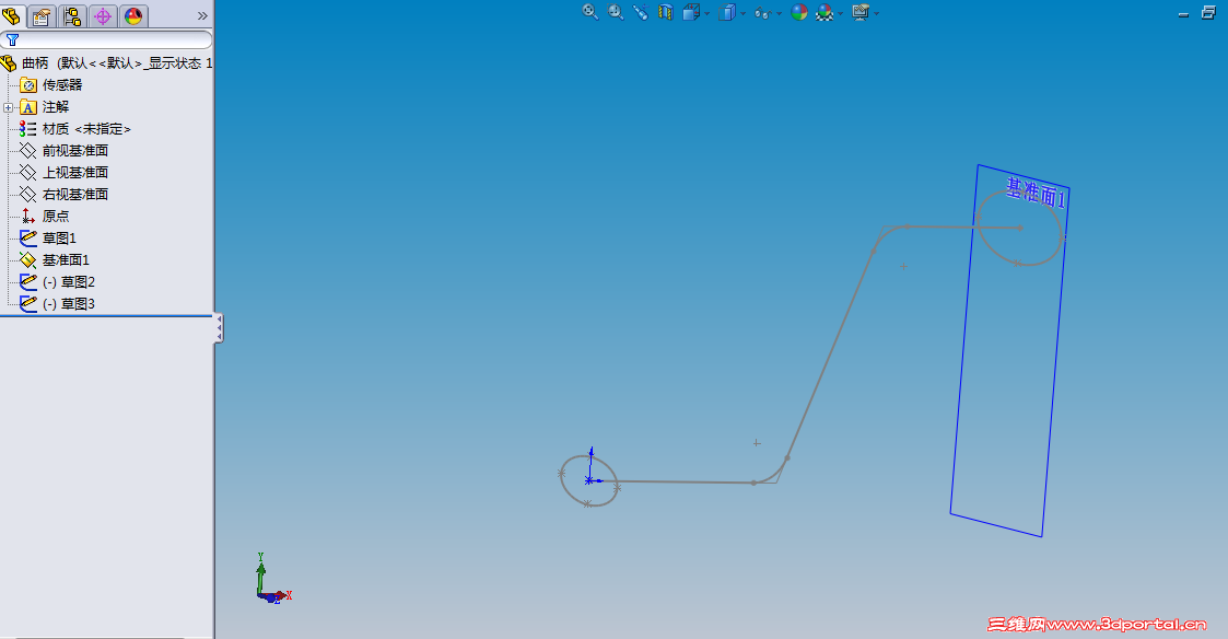

如图的一个曲柄,用什么方法做?具体放样不太会。求高手指教一二。+ R5 F" s! j- d) B' q2 ]# [* |

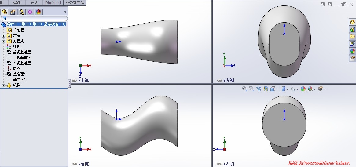

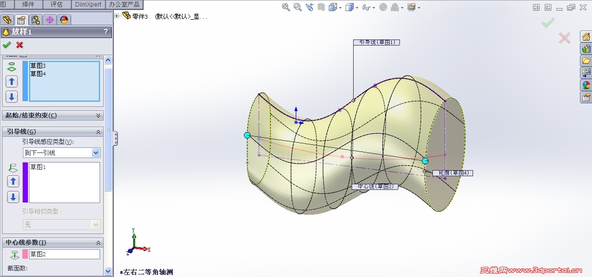

发表于 2013-12-19 13:16:55 | 显示全部楼层 来自: 中国江苏南通
放样的时候,不要在引导线里选用那条曲线,在中心线里选中间那条曲线

狠、爱..X 发表于 2014-1-11 22:16 static/image/common/back.gif
5 m2 O+ q+ i# \) p! y# {4 {这个不是想怎么放样就能放出来的
! L; P: l; a4 E0 ?只要掌握好了作图顺序 添加好约束关系  想怎么放就怎么放

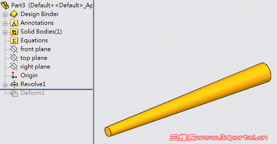

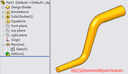

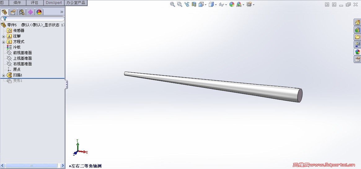

发表于 2014-3-12 10:25:17 | 显示全部楼层 来自: 中国台湾
SG小瓜 发表于 2014-3-12 09:46 static/image/common/back.gif6 N9 M6 c3 j% o4 P
9 J, V* V/ |- j* h( f% z! Q
一個草圖就可以下課了…
: I6 T4 z/ I- E, M" @; R/ N
" w# d1 Y$ a$ g1 |; l$ [8 a
- q" Q/ [7 {' t$ o, \! R 2.gif
: Y( P3 d7 P1 S9 Y+ ?
发表于 2014-3-12 10:32:06 | 显示全部楼层 来自: 中国广东深圳
gt.adan 发表于 2014-3-12 10:25 static/image/common/back.gif
! M& ^) ?1 l6 q( v! [- r3 s) W! A一個草圖就可以下課了…
, k/ I' b" B/ w- Q; i- P1 S5 s
大师这是什么命令

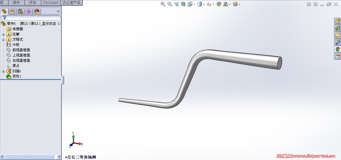

发表于 2014-3-12 10:50:44 | 显示全部楼层 来自: 中国广东深圳
不过大师的扫描草图是怎么画的
发表于 2014-3-12 11:05:20 | 显示全部楼层 来自: 中国台湾
SG小瓜 发表于 2014-3-12 10:50 static/image/common/back.gif2 p2 U* N4 |6 \# Z0 A) ^
不过大师的扫描草图是怎么画的
( G  y+ ]5 V& v0 T1 g6 r% g9 J+ k
做得很好,但是我是用旋轉,不是用掃出
