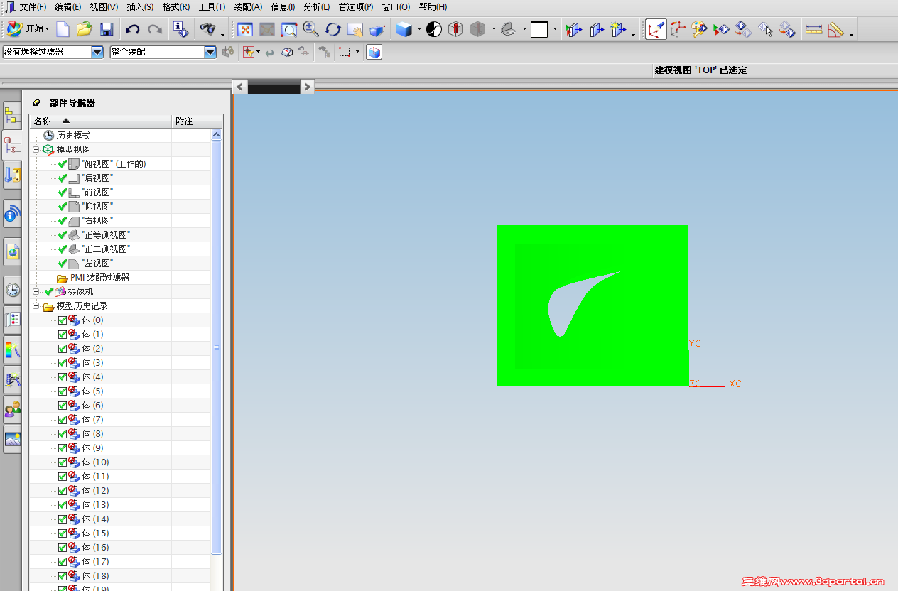

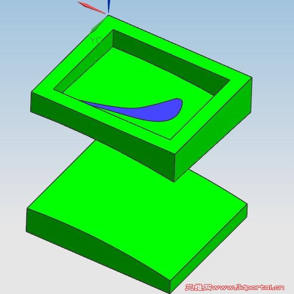

这个内孔怎么填补

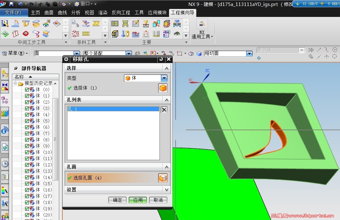

同步建模,删除面
发表于 2013-12-19 15:00:36 | 显示全部楼层 来自: 中国山东济南
单纯补的话,尖角部位可能会出问题,不广顺。可以做辅助线,或者拆分面(如果需要),构造网格线所需要的条件,用网格曲面做。

$ i% O9 ?4 r0 q1 ^& ~8 Cmastercam里,proe里不是都有填补内孔功能吗,怎么ug没有那个功能啊
( r# H  @# j! I3 D) ^我是想学ug加工那块,上图模型我在MC编过程序,就是用填补内孔把它填充了的
+ g/ A  m- o7 d我是想学ug加工那块,上图模型我在MC编 ...
6 u6 R/ o$ E% K& |4 Q8 V- GN边面,删除孔等很多功能,但是N边面有可能补出来效果不好;而删除孔有时失效;所以很多时候还是习惯用网格面来做,虽然麻烦点,但做出来的效果好些。

4 e+ C6 J# _9 H, z( V6 U0 G, b同步建模,删除面
, p' U0 n! n( z; G0 O0 w& o正解,而且很简便
发表于 2013-12-20 08:43:24 | 显示全部楼层 来自: 中国广东惠州
修改模型用同步建模事半功倍。建议楼主花半天时间学习一下同步建模里面的一些命令。
发表于 2013-12-20 10:18:15 | 显示全部楼层 来自: 中国浙江杭州
也可以先把这个面扩展开来再去修剪出来。。。

全是片体,缝合后,再删面

4.0有点麻烦,7.0以上很简单,删除面。
发表于 2014-2-16 10:55:20 | 显示全部楼层 来自: 中国辽宁沈阳
N边曲面  选择需要补的边
发表于 2014-2-21 08:40:03 | 显示全部楼层 来自: 中国上海
我也N边补面,再用相切约束
发表于 2014-2-21 09:51:50 | 显示全部楼层 来自: 中国浙江宁波
扩大面命令再修剪4周这个也非常精准
发表于 2014-2-22 17:45:22 | 显示全部楼层 来自: 中国广东深圳
N边面,删除孔等很多功能
