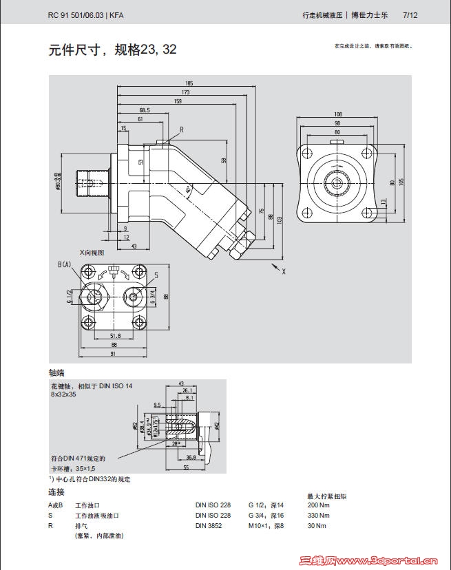

求力士乐KFA2FO32马达装配图

如图所示,详细可到力士乐官网找样本

KFA2F0好像是液压泵,而不是液压马达。
; [) _# d9 P/ v' M  a& t  Y
你说的对,应该是泵
