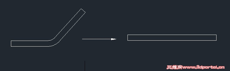

请教论坛各位前辈,加工单位收到图纸,如图,由弯管怎么算直管的长度呢?是算短的那一边的长度还是长的那一边,还是折中呢?今天一个同事问我,我说是中心线的,后来想想不对,实际操作怎么算的呢?; B' E# W( h$ u' L0 [( G
 楼主| 发表于 2013-12-19 17:24:10 | 显示全部楼层 来自: 中国广东深圳
实际加工要是不做专门的模具,是用直管弯成弯管的,弯之前怎么算需要多长的直管呢?
发表于 2013-12-19 18:00:41 来自手机 | 显示全部楼层 来自: 中国湖北黄冈
是按中心线的长度计算总长度。但是如果圆弧在一端则要留下夹具的夹持位。管子直径小可以总用手动弯管夹具进行弯曲,结构与弯钢筋的夹具类似。大管子弯曲则要用机械弯曲。

按中心线计算长度。
发表于 2013-12-20 09:18:44 | 显示全部楼层 来自: 中国辽宁大连
理论上是中线长度。

按管子中心线计算展开长度是对的。按圆弧的弯曲半径算出内径,做一个简单模具轮,再作一圆弧样板,弯曲时对照,就可按要求弯出需要的弯管。

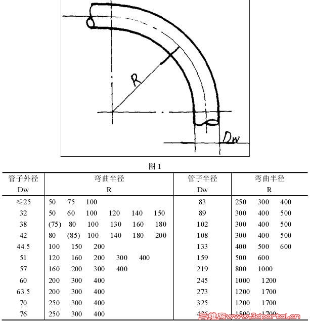

. k, _6 O. c8 k( Z+ _外协的就更没问题了,外协加工单位按成品图要求加工,不需要你来算展开长度,你们只需验收合格品就行了。6 a+ W# A5 x" c" Y! {- V
另外管子的弯曲半径都是以中心线为基准,各个标准都是这样规定的,是不要讨论的:

/ v1 Z& J* F# p: W" A0 u4 D! [3 x% W你师傅说的是实际情况,也应该没错。这主要是与弯曲时的压紧方式,弯曲半径以及弯曲角度大小有关:压紧块与管子之间如果是滑动摩擦,弯曲角度大,弯曲半径小则管子会拉长较大,这时就是你师父说的情况。如果是滚轮压紧,也就是滚动摩擦,弯曲角度小,弯曲半径大,则管子外侧超薄就小,管子拉长就小,长度就接近按中心线展开的长度。你可以查一查板料展开计算,不同的弯曲,中性层系数就不一样。管子弯曲道理也一样。
