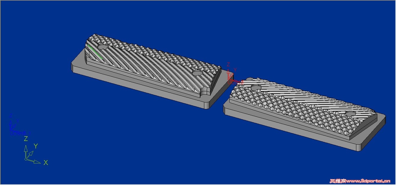

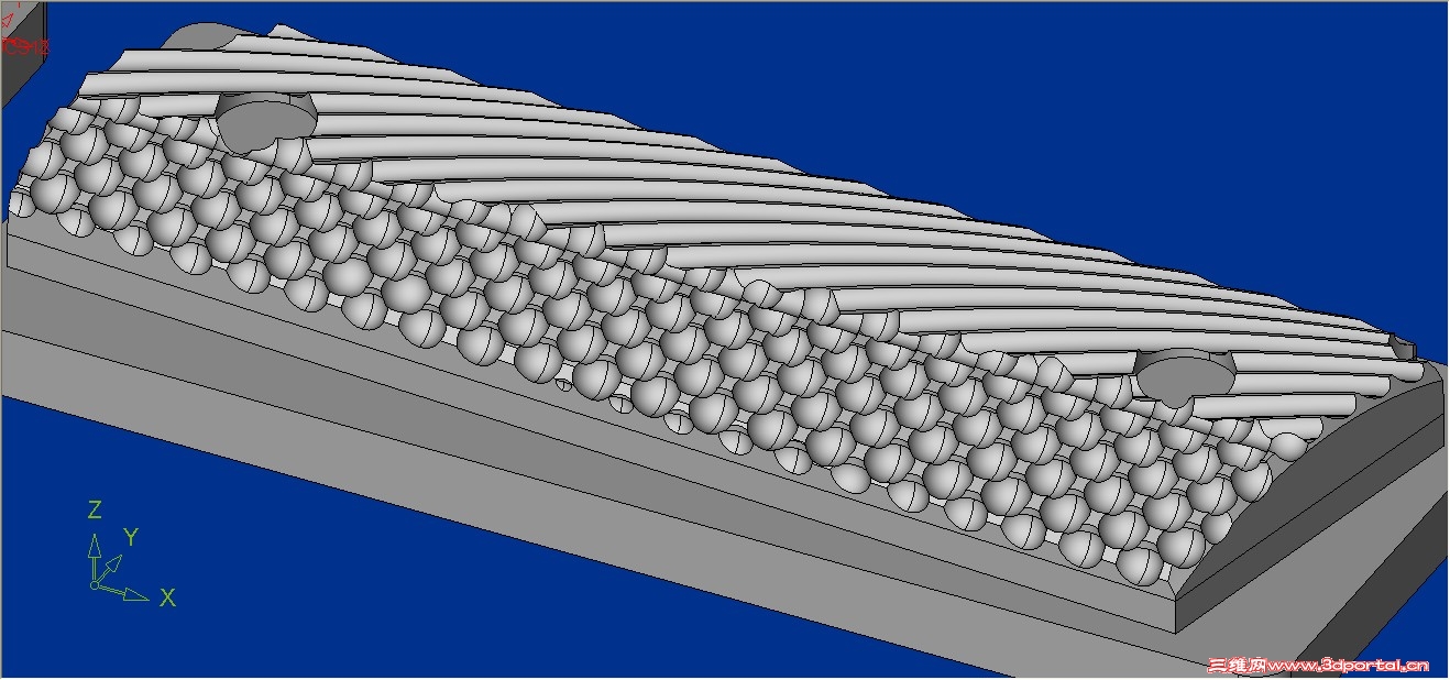

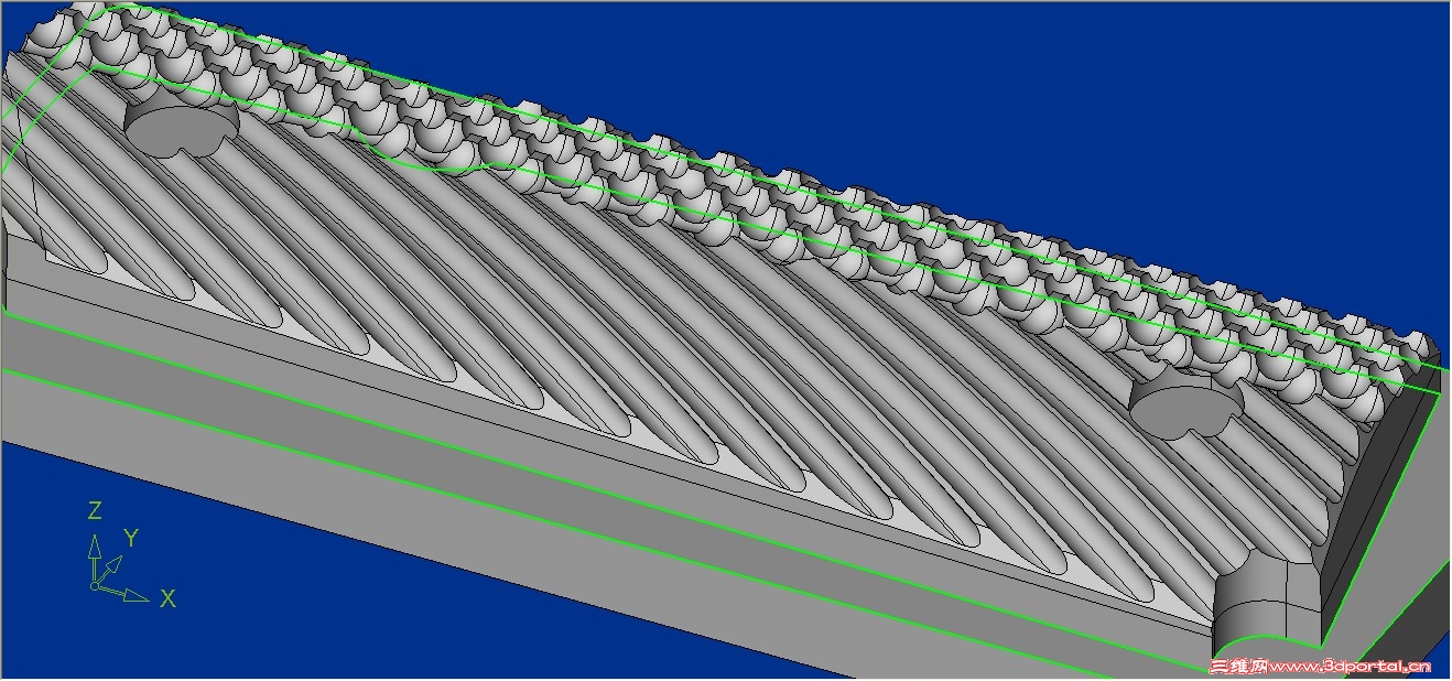

- `  H7 {2 {; j7 k9 B! J如图所示,图中的铜公刀路要怎么做省时又漂亮,本人新手,做出刀路不理想,望高手指点下,后面上传图档

打点和投影加工

发表于 2013-12-22 13:00:00 | 显示全部楼层 来自: 中国台湾桃园市
鑽孔深度留料10條
- p6 y/ e1 G: k5 ]: _投影加工也留10條精修
: i3 u* s. d) u' B9 y+ a8 H
) s, I. C/ C* f8 P* D( t" T換新刀再一次到尺寸
% J2 l4 l/ i" F! c9 E. Q- V+ ]% l收工

直接用R1.5R2的刀成型。
