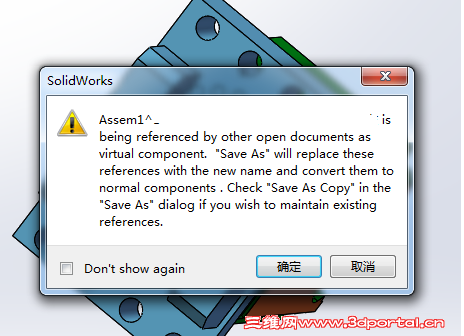

发表于 2013-12-24 08:58:26 | 显示全部楼层 来自: 中国辽宁盘锦
先把你要组成的装配体部分,在总装配里做成新的子装配,然后打开这个子装配,点击保存的时候会出现个对话框,这个对话框会对你有帮助
 楼主| 发表于 2013-12-25 08:37:07 | 显示全部楼层 来自: 中国天津
阿帕奇 发表于 2013-12-24 08:58 static/image/common/back.gif
0 }  Z+ e6 C& H3 Y先把你要组成的装配体部分,在总装配里做成新的子装配,然后打开这个子装配,点击保存的时候会出现个对话框 ...
7 F* {! J0 g$ K/ x7 s8 \3 d
太感谢了,就是你的这个意思!!!谢谢了
