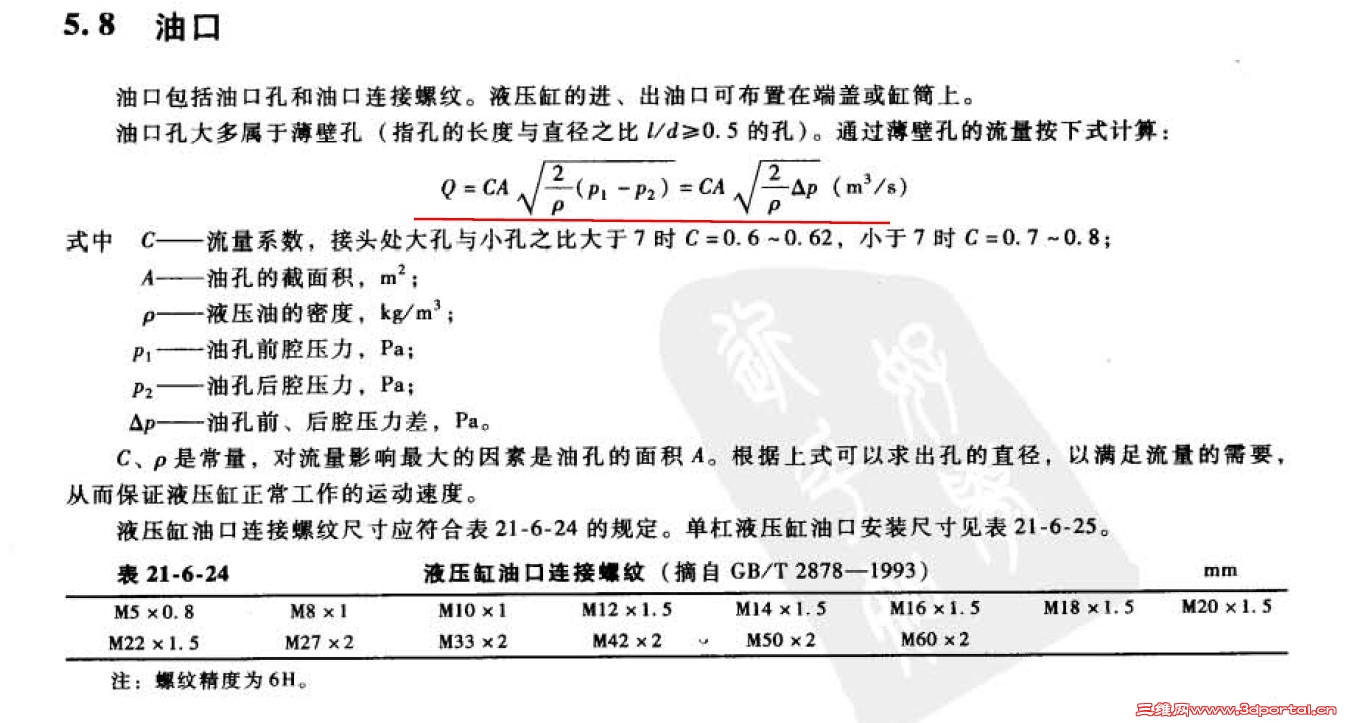

从机械手册中,油缸的油口是利用图1中的计算公式计算出来的。( W4 y  s: E/ h! Y; p; b
请问:1、油孔前腔压力P1和油孔后腔压力 P2,在油泵输出的油压对P1 P2来说不是一样的吗?当一样时此公式也无意义了,相信一定是不一样,但我不明白当一个回路不用调节阀等油泵油压到P1P2的压力不一样吗?$ e0 @2 e( F' T3 }

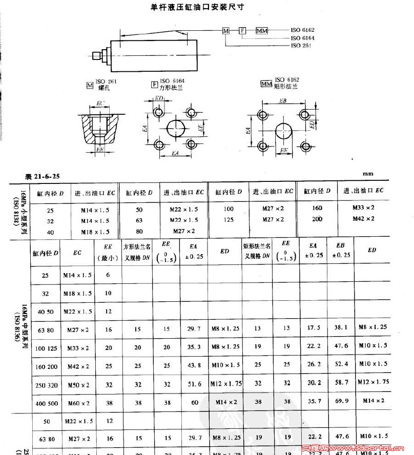

2、图2中油口使用的螺纹与一些样本油缸使用的油口大很多  s2 x0 y5 @$ v# T0 \9 B$ G/ p
3、P1 P2压力大小如何得到?
发表于 2013-12-20 09:49:13 | 显示全部楼层 来自: 中国江苏南通
P1和P2当然不一样6 u' e( k: a. @) A  g2 z, r
' R( y7 M1 b$ Q4 |有一定的压损, H1 o- M& T' \2 @
" S4 u+ m- K* q- f8 l2 W/ B
压差怎么都存在的。。肯定会有。只是距离短,流速快,较小而已。1Bar也是压差

自流井 发表于 2013-12-20 09:49 static/image/common/back.gif- B( u; Y; F( J' S( M5 r
P1和P2当然不一样+ d7 H" K- C# \# z2 T$ \2 {' `$ f5 E
7 A- A) }, T: w4 d0 H0 [0 g  f
有一定的压损
1 v2 E) G/ G- i1 G( V* G设计要计算油孔怎么得到P1P2呢0 ]$ {) }6 c" d4 x
