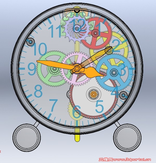

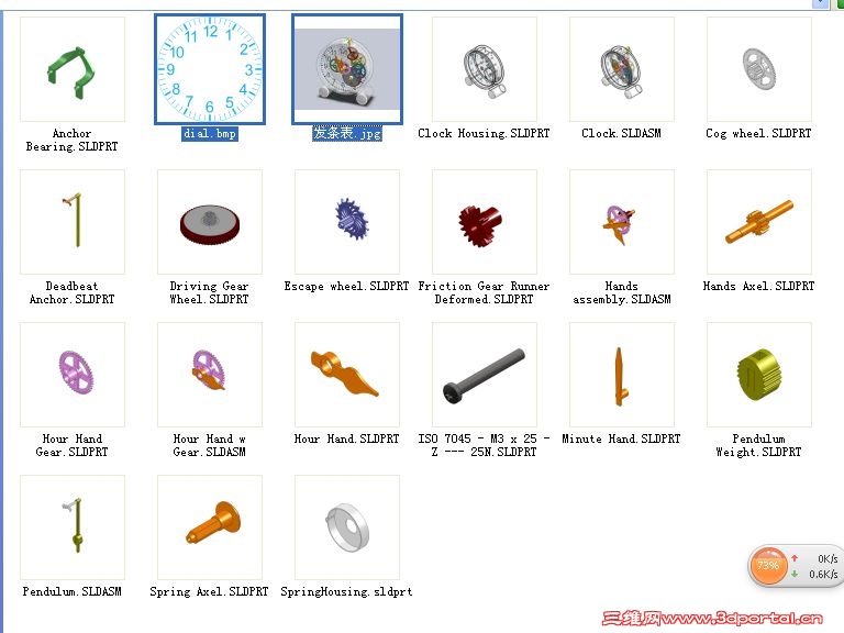

把原图发上来,希望各位朋友一起来做一个与系统时间同步的动态闹钟

本帖最后由 ryouss 于 2013-12-23 08:26 编辑   w: r, y' E: A5 ~
8 ~8 j) V3 |  N4 E5 U# l
時針分針的動作要順暢條件下,要做与系统时间同步的动态闹钟;目前的瓶頸如下:
9 \% c. V. i5 y6 ?! @1. 每個人的PC級別不一樣,PC執行計算時間有差異.: ?1 k7 {1 a" T+ k/ e& p: C! o
2. 若是直接抓系统时间的分鐘及小時,轉成鬧鐘的分時針的轉動角,當然會提升準確度,但因PC的計算跟不上,
; q0 U5 `- k- i8 |) W% I    就會有走走停停(跳躍式)的現象.
( g0 R$ U2 c5 c* d) n4 o如下簡單表示,提供參考!(如何抓取系統時間之前有分享的幾篇文章,如"油空壓自動控制符號"...等有提起)
- Z/ d9 |' x9 c4 O( u- {1 @操作說明:
+ D4 ]* [7 Z- ]$ b1 u3 B更換所附的檔(CLOCK.SLDASM 及 面板.SLDPAT),在
CLOCK.SLDASM上操作,執行宏,15分發出嗶嗶聲.
, m; P8 d! G- H- c) z& J6 ]7 M6 v( a2 ]
6 [, k" D* T/ D1 H Clock.rar (1.17 MB, 下载次数: 9)
阿帕奇 + 3

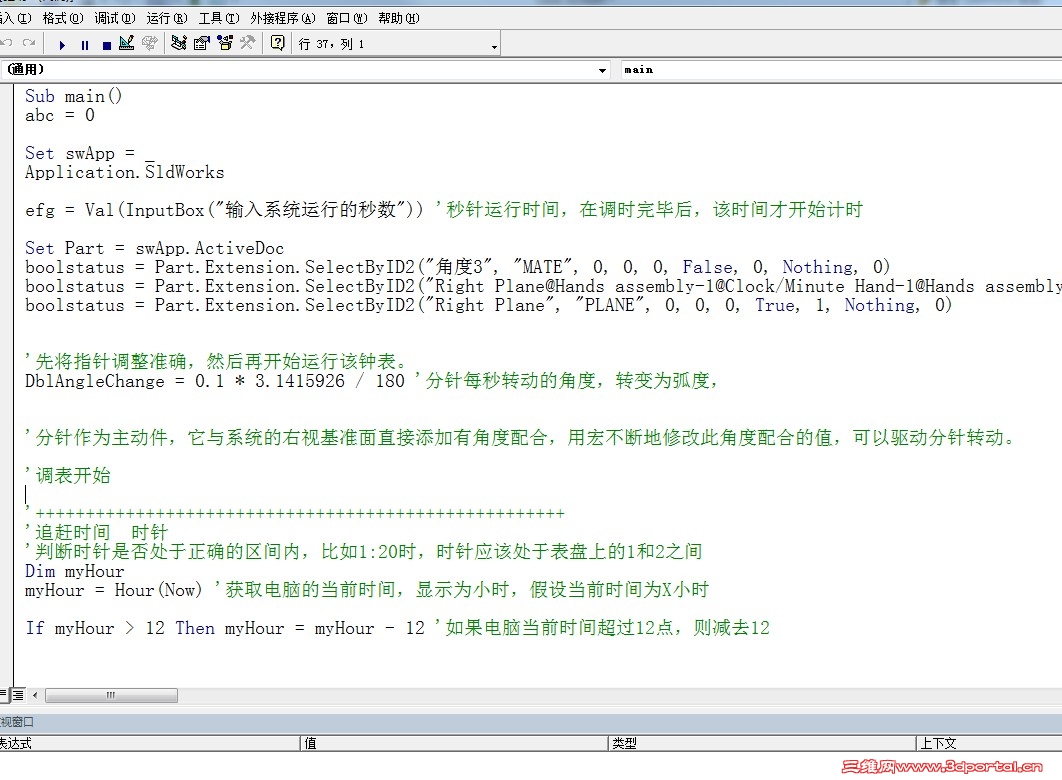

看到小钟画的挺漂亮,就下载来试了试。添加了一个秒针,并尝试着编写了一个宏,运行该宏后,它先将表盘上的指针拨动到正确时间,然后以1秒为间隔来驱动分针运动。PS:这个表齿数比好像有些问题,在12点的时候分针和时针不能归零。
; C# D& c3 Y2 P) ?+ H$ i完成后的下载地址:http://pan.baidu.com/s/1o6LhCGa

 楼主| 发表于 2013-12-24 07:52:09 | 显示全部楼层 来自: 中国天津
gaowengang 发表于 2013-12-23 22:35 static/image/common/back.gif2 B" a1 a# q2 x4 o1 f
看到小钟画的挺漂亮,就下载来试了试。添加了一个秒针,并尝试着编写了一个宏,运行该宏后,它先将表盘上的 ...
- Y9 V* X7 U8 c9 R- ]$ C. Q这么厉害,能不能演示以哈

发表于 2013-12-24 09:06:46 | 显示全部楼层 来自: 中国河北石家庄
前面公布了下载地址,http://pan.baidu.com/s/1o6LhCGa3 O6 a2 [& e- r/ c8 y6 J0 ^
是SW2012版的。
