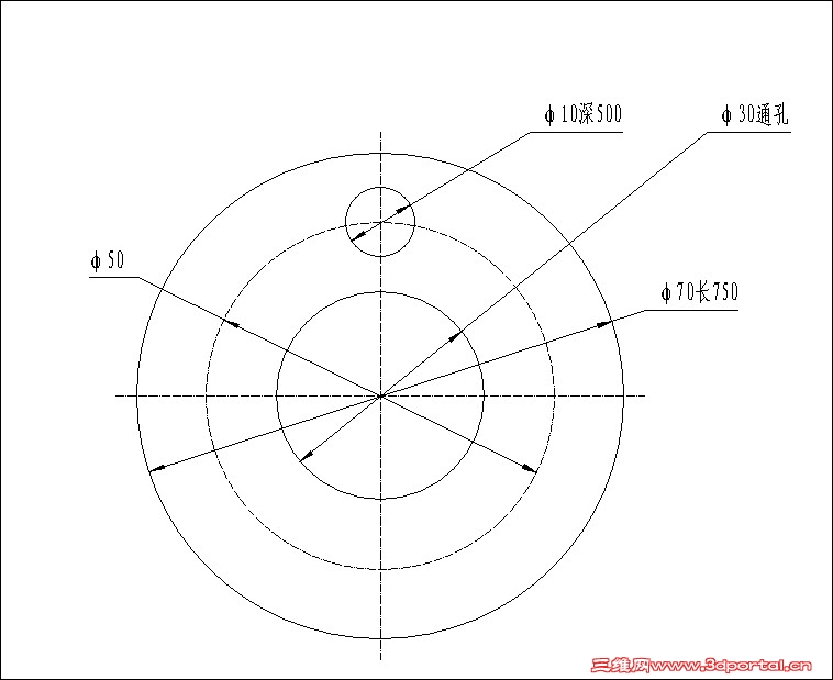

如题 。 直径10mm深500MM的孔加工吗?怎么加工?

工件外形是什么样子的?尺寸精度、表面质量要求?1 Q4 R% b9 ^+ B$ R( O
用深孔钻、枪钻、喷吸钻加工。

用深孔钻加工。孔的粗糙度也好,达到3.2是没问题的。只是这样的话跟外径的同轴度可能会有一点点误差,必须先打一个中心孔,这样会好些。

钻这么深的孔关键在于排屑,深孔钻也要注意排屑通畅,麻花钻的螺旋槽是排屑和容屑用的,钻孔时待切屑充满螺旋槽时将钻头提出来排掉,这样会更安全,又能保证表面质量。

需要排屑流畅建议使用内冷式深孔枪钻,内部出切削液帮助排屑;钻孔过程中注意先打导向孔,后续钻孔时进给一定深度后退出重新进入。

枪钻、深孔钻均可,还要看你的孔的加工要求 : 公差、直线度、粗糙度、位置度等;还要看你的零件材料及加工设备,还有加工的批量大小,仅仅一张图无法具体说明。

说实在的,这个孔如果有严格的直线度要求光洁度要求,12的孔径,800长,属于65倍以上,加工几乎没哟好的工艺,如果直线度要求松一些,可以使用枪钻加工,预钻孔,后镗孔,最后枪钻加工。需要强力的液压切削液。

就深孔钻,,,,不过这么长,,材料不均的话,直线还是要飘的,,,深孔钻内喷式的,不用考虑排屑问题,,,,,要不,你先打个8MM的,,,然后线切割吧。。。。
