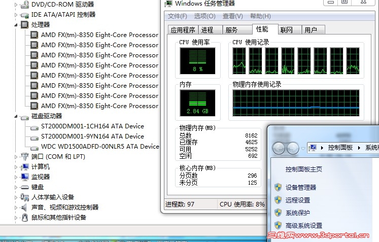

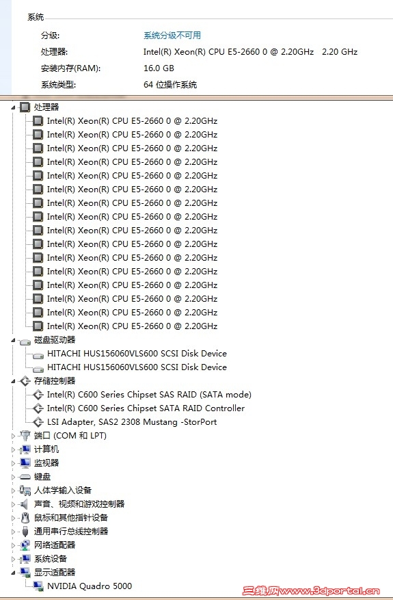

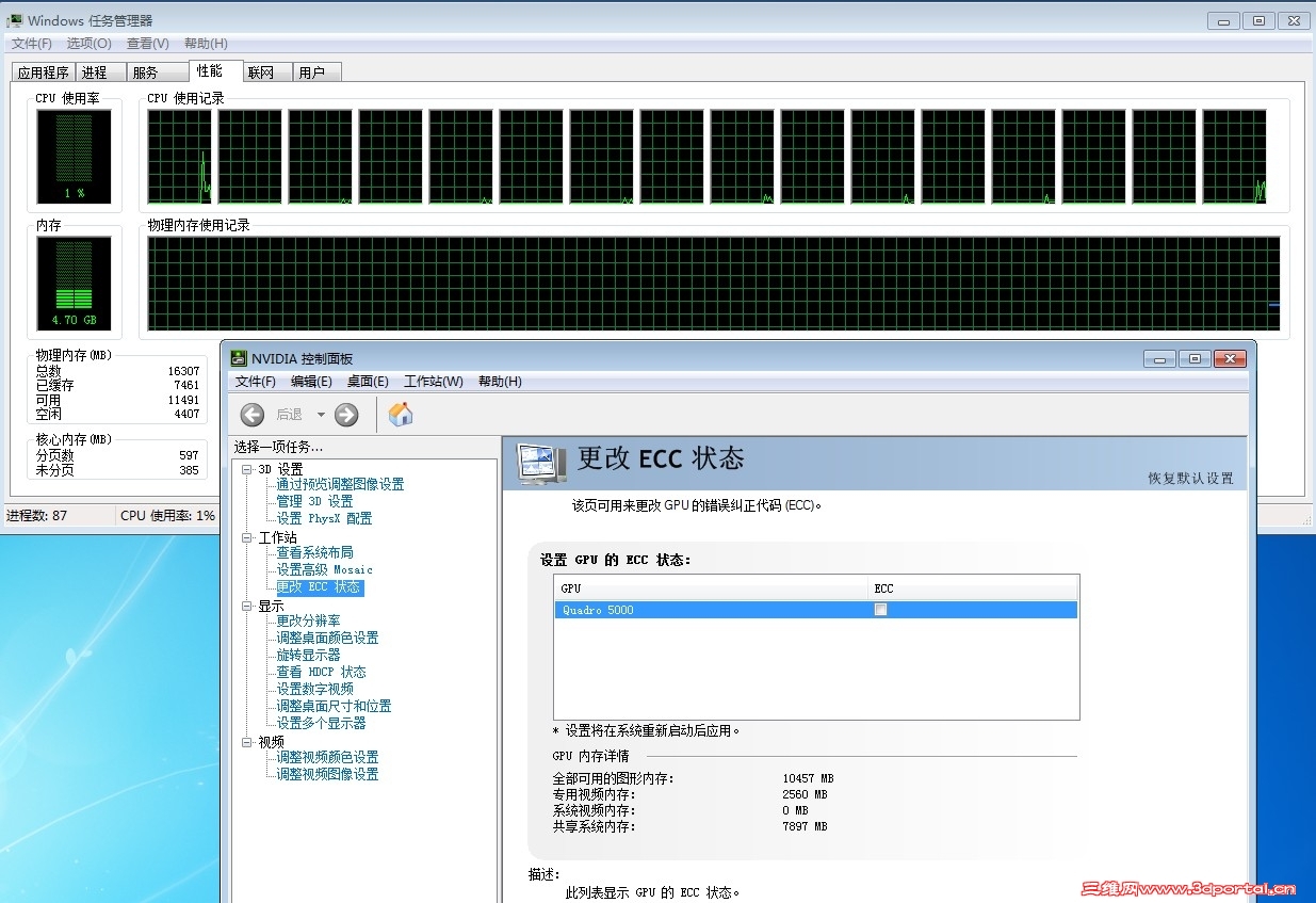

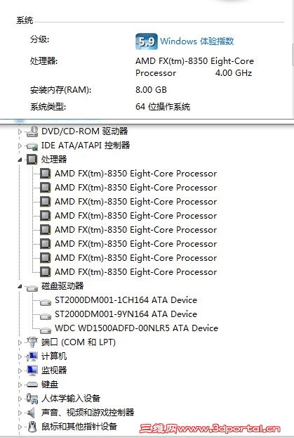

发表于 2013-12-21 10:03:08 | 显示全部楼层 来自: 中国山东日照
如果采用传统的家庭配置 要想提速 很难 硬件限制
* @1 }, z0 K2 d% D& j" x* ?+ K/ Q: F! @1 X& ?
E11 系统最好是64位  硬件也要求高  特别是  CPU  显卡 很重要。。。
4 b! ^. d. ]7 @% @, r. I7 K
( J3 O( a" D$ c: Y7 x! e当然不能说 家庭配置不能运行E11 家庭游戏配置可以运行E11 只是速度会。。。你懂的
1 f7 R6 ^% h# ]; j$ A, {
& M1 |) ]+ u- @1 E下面是偶曾经使用过的家庭配置 实验了E11 运行 比起组装的 志强与Q5000  差的很远。。。- A' Q0 s/ h9 X$ a  d  y' I

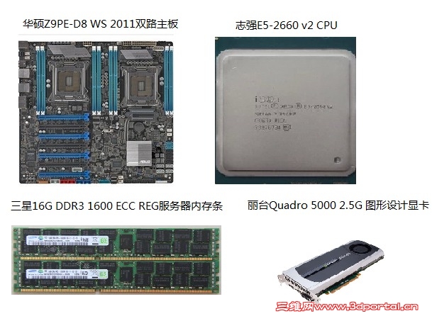

发表于 2013-12-26 20:52:46 | 显示全部楼层 来自: 中国山东日照
推荐一下标准的工作站配置  方便大家可以自己动手DIY的工作站配置
# V- k. f. [( g4 c9 n4 ?
" o- j4 l* o8 h& f6 {5 J主要是核心几个部件 仅供参考  用这样的配置可以有效的运行CAE CAM
+ h0 ?! I$ u+ p. ~
0 B, j4 I( N" w) r  P7 Z; n% \8 a5 R0 w
8 w8 O0 |- y! @3 P/ w) E* E
$ }6 R  P! r1 Y: L, m* r4 m* k

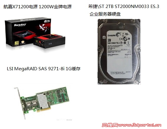

发表于 2013-12-30 20:54:58 | 显示全部楼层 来自: 中国山东日照
本帖最后由 wcaon 于 2013-12-30 20:58 编辑 , e6 g( P" L) S+ H2 f
oldlover 发表于 2013-12-28 21:37 http://www.3dportal.cn/discuz/static/image/common/back.gif" ^7 H& b2 y3 d* x' f' P$ w
硬盘是不是SSD更有用,或是两个硬盘阵列
- w: O' L9 C( \, X( [4 k5 C$ ]. g2 d( M4 m2 a$ P( r$ G
磁盘阵列 也就是所谓的RAID  有软RAID 有硬RAID 5 _9 \; q' c, ?( y6 I
2 N/ s* V) u$ [
所谓的软RAID 就是主板自带的RAID功能 这种RAID功能集成在主板的芯片上
* v' g5 u  T0 h
" z" [6 \6 C: V: _( O. y9 D所谓的硬RAID 就是使用独立的RAID卡 不是所有的RAID卡都可以是硬RAID 要看具体型号与做工6 K" H. a+ h+ |4 H0 T0 ?8 b
通常一般2000元左右的RAID卡带电池 带内存 的RAID卡 是硬RAID卡 价格在800元以下的RAID卡都是软RAID卡 性能与主板自带的RAID一样 没有区别
6 x, U3 a6 j- H1 u
6 B( s+ @% f* P7 y  J至于SSD硬盘好 还是SAS硬盘好 从数据安全与稳定还有速度上综合毕竟 现在主流的工作站还是选择SCSI硬盘 3 k4 D  M& c0 c# Y
: t( d! L9 b. i" Q; M; v! e' E' z2 f- g  F2 L& P" _
7 o2 h: B$ U' D/ Y6 D% }
, q7 t: e) I+ ]9 g
3 h4 D$ |) {; ~2 N% G通常是RAID 0 RAID 1 RAID 5 RAID 10 等几种
