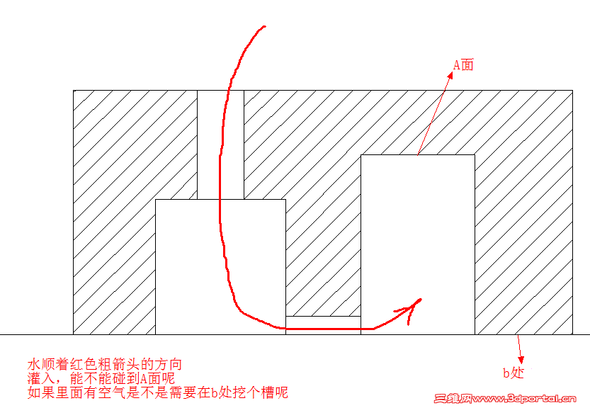

水灌入是不是可以碰到A面4 n' c' w8 V- A/ \, U8 `
工件不能破坏,里面有空气水上不去是不是可以在底部地方开个槽呢

B处开槽也没有办法将空气排净。
& B4 y$ x8 S) M* m' _& v是否可以摇晃工件排气,或沿着红线插入一根空心管至A面,再灌水。

如果工件和底板是一块的并且不太大的话,则可以将工件往右转动90度,再灌水就没问题。

谢谢tkg-09大侠,工件太大了,实在摇不动$ O! V; D( Z0 n/ v/ c
用管子升到A处应该可以,回头试试,再次感谢。。支持三维网

但是你怎么检测水已经到了A面、或者说管子一定到达A面?

就算把管伸到A面也无法充满,水浸没两腔的连接槽时,A腔内的空气无法排出,要在A处顶面开个排气孔,注满水之后堵死

A面上不开排气孔,水是无法灌到A面的。即便用排气管,排气管的顶端必须与A面有间隙才能排气,一但排气管的端面顶住A面,气就不能排了,所以从理论上讲,水达不到A面。

噢,我们做的是玻璃,透明的,可以看到

5 N5 b0 h: p% ^- R% g" Z材料不能破坏的

* }. i  S" v5 ?" @在b处开个槽,管子升进去,材料是透明的,可以看到,只要不碰到A面应该可以的赶脚

管子不碰到A面,也就是管端与A面有间隙,既然有间隙水就不会到A面,不是吗?

7 u( G. Z1 N7 E, s沿红线穿一根管子应该可以。

; K1 F4 b$ r% I1 H& b/ B0 Z高老,在管子的前端开一个缺口,应该可以将气体排净。再说,其为透明材料,管子可以申到有气泡的地方去,定向排气。

  M' B1 w2 b! ]5 g( o" X/ D) a; E我觉得这样的操作比较困难,开缺口和留间隙实质是一样的,开缺口后,气是被水挤压而排出,水的比重大,气从缺口上面排出的同时,水可从缺口下面流出,这样会使排气终止。
" m, I* z* b! Y7 |! }1 J1 O! v在实际应用中不会用这样的方法排气,还是在最高处钻一排气孔,安一排气管和排气阀,用时打开阀,排气完了将阀门关闭,这样对整个装置也没有什么影响。所以这个讨论并无实际意义。
