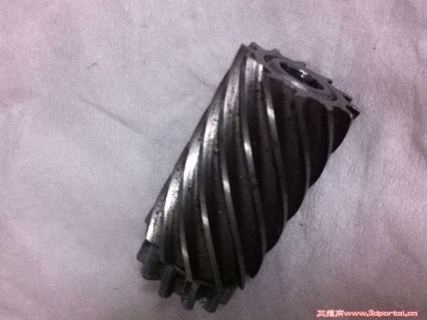

图片能看的清吗?主要是螺旋突起用什么方法可以画出来,求助,谢谢!
发表于 2013-12-20 22:13:32 | 显示全部楼层 来自: 中国广东珠海
用扭曲命令就可以了
发表于 2013-12-20 22:16:22 | 显示全部楼层 来自: 中国黑龙江大庆
扫描扫描扫描扫描

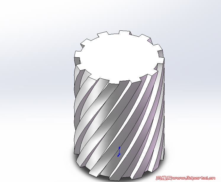

一头大一头小的可以考虑先用放样或者扫描加引导线之类的,生成个大概,然后用扭曲命令。类似于这的。

 楼主| 发表于 2013-12-20 22:32:23 | 显示全部楼层 来自: 中国浙江宁波
tntk 发表于 2013-12-20 22:16 static/image/common/back.gif# |6 ]" V) X2 h" v+ V
扫描扫描扫描扫描
# S/ P0 L7 ?( }9 E8 M4 C2 ^, N4 x7 F2 H# G
扫不来呀,能不能帮我示范一个,谢谢了

8 Y  c& P$ W1 r/ }1 h! j一头大一头小的可以考虑先用放样或者扫描加引导线之类的,生成个大概,然后用扭曲命令。类似于这的。
5 x1 R/ Q( h4 o% M: l! x这个好,给源文件教我一下,谢谢啊
 楼主| 发表于 2013-12-20 22:45:16 | 显示全部楼层 来自: 中国浙江宁波
skypc 发表于 2013-12-20 22:19 static/image/common/back.gif% ]1 b) G7 j9 U0 [
# Q. c+ d3 o+ O. Z
做出来了,谢谢您
